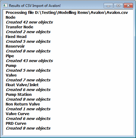

- 最後に、読み込みの結果を一覧表示するレポートが表示されます。
