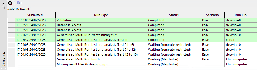

キュー内のジョブのステータスは、ジョブ ビュー ウィンドウで[待機中(計算制限あり)]に設定されます。例:
アップロードされたジョブは、インスタンスが使用可能になると処理されます。処理が完了すると、次のジョブがアップロードされ、インスタンスが使用可能になると処理されます。これが、ローカル エージェント キュー内のすべてのジョブが完了するまで繰り返されます。
