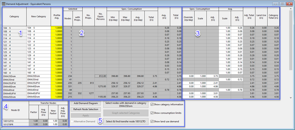

ビューのレイアウトは、5 つの機能領域で構成されています。イメージを示します
Area 説明
1
ビューの左側の領域には、選択内のノードによって使用される需要カテゴリーが一覧表示され、合計の行が追加表示されます。
現在の需要ダイアグラムがある場合、[新規カテゴリー]列と[プロファイル平均]列に実際の値が入力され、特定のノードに適用される需要カテゴリーに対してグローバルな変更を加えることができます。[新規カテゴリー]列のカテゴリーをクリックすると、使用可能なすべての需要カテゴリーを含むドロップダウン リストが表示され、これらのノードに別々のカテゴリーを割り当てることができます。
これらのカテゴリーは、現在の需要ダイアグラムがビューにアタッチされているかどうかにかかわらず、常に表示されます。
ただし、現在の需要ダイアグラムがない場合は、次のようになります。
  • [プロファイル平均]列の値は想定値 1 に設定されます。
  • 既存のカテゴリーを使用してすべてのノードの需要カテゴリーをグローバルに変更することはできなくなります。
ビューを開く前に需要ダイアグラムを開くか、1 つ開いて[需要ダイアグラムを更新]ボタンをクリックします。
漏水カテゴリーを定義している場合、これらは需要カテゴリーとは別に表示されます。2 つのタイプのヘッダー行をクリックすると、そのタイプのすべての行を表示または非表示にすることができます。
2 ビューの中央領域に、ネットワーク内の現在の需要のサマリーが表示されます。このサマリーは、領域 3 の調整を適用するたびに更新されます。
3
ビューの右側の領域では、以下で説明するいくつかの方法で需要を調整できます。
変更を行ったら、[適用]ボタンをクリックしてネットワークでの需要設定を調整する必要があります。調整は、選択したすべてのノードに適用されます。
ネットワークはバージョン管理オブジェクトです。「バージョン管理オブジェクトの管理」を参照してください。
カテゴリー合計は、土地利用と調整された合計の和です。土地利用需要は読み取り専用(グレー表示のセル)であり、スケーリングの影響を受けないことを示しています。
4 ビューの左下の領域には、中継ノードを通る平均流量の詳細が表示されます。ネットワークに関連付けられているチェック アウト済みのコントロール データがある場合は、中継ノードの流量係数を調整できます。
5
ビューの右下の領域にあるボタンとチェック ボックスを使用することで、オブジェクトの選択と需要調整グリッドのカスタマイズが可能です。
ボタン:
需要ダイアグラムを更新 現在使用されている需要ダイアグラムに変更を加えた場合は、このボタンをクリックして、これらの変更でビューを更新します。
ノード選択の更新 ~
適用 変更を行ったら、このボタンをクリックしてネットワークでの需要設定を調整します。
カテゴリーの需要を持つノードを選択 行をハイライト表示してカテゴリーを選択し、このボタンをクリックすると、ジオプランでその特定の需要カテゴリーに関連付けられているすべてのノードが選択されます。
中継ノードを選択 & 検索 [ノード流量の転送]テーブルの[ノード ID]列で中継ノードをクリックし、このボタンをクリックすると、ジオプラン上で中継ノードがハイライト表示されます。
選択カテゴリーをグラフ表示 1 つまたは複数のカテゴリー行を選択し、このボタンをクリックすると、選択したカテゴリーがグラフ化されます。
チェック ボックス:
代替需要 オンにすると、代替需要の値が表示されます。オフにすると、ネットワーク需要が表示されます。
カテゴリー情報を表示 オフにすると、[新規カテゴリー]列と[プロファイル平均]列が非表示になります。
消費量の上下限を表示 オフにすると、特定消費列の最小値と最大値が非表示になります。
土地利用需要を表示 オフにすると、土地利用の使用状況とカテゴリーの総合計の列が非表示になります。
