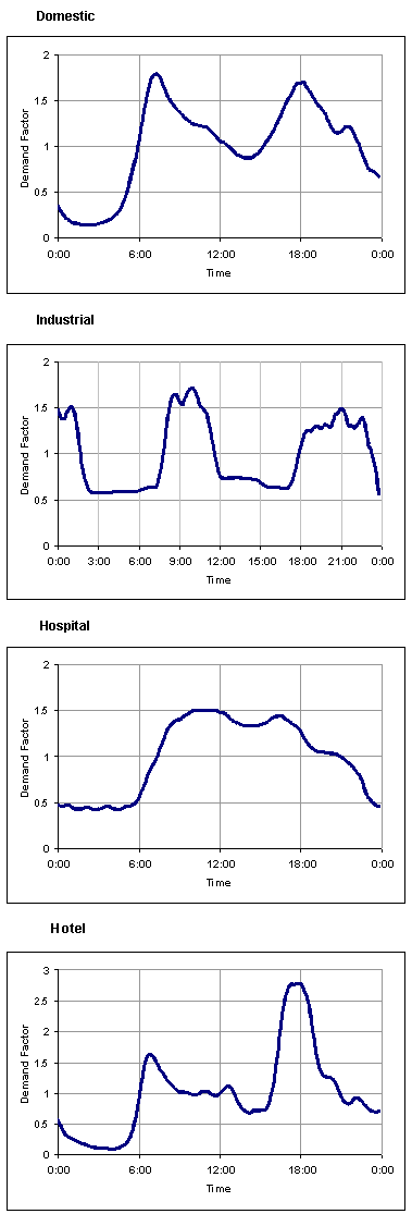

エリアの需要は、そのエリアの個々の消費者の需要プロファイル、損失、および例外需要で構成されています。より詳細な情報がない場合には、一般的なプロファイルが個々の消費者に対してしばしば使用されます。以下に例を示します。
一般的な日次プロファイルの例

顧客はカテゴリーに分類できます。同じ需要カテゴリーの顧客は、同様のパターンで水を使用するが、量が異なると想定できます。需要カテゴリーの例:

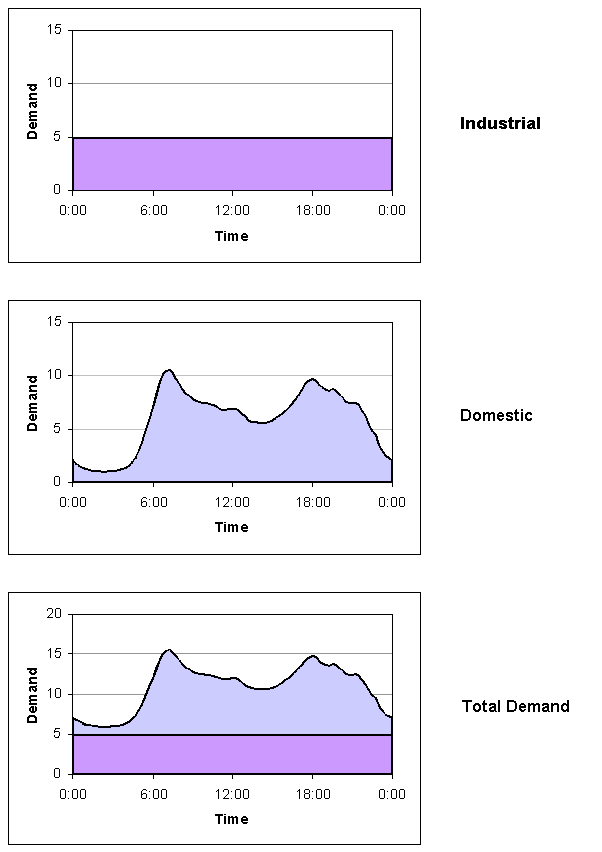

複数のユーザーが 1 つのノードに接続されている場合があります。これらユーザーは異なるカテゴリーに属することができます。次のグラフは簡単な例を示しています。
1 つのノードにおける水需要コンポーネント
このノードの需要は、次のもので構成されています。
