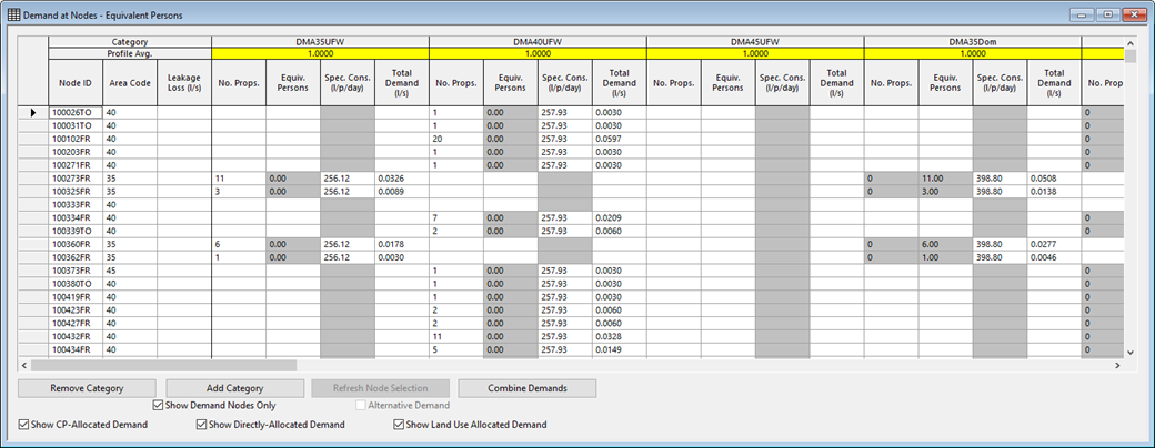

[ノード需要]グリッド ビューは、ノード需要を表示および編集するための中心的な場所を提供します。これにより、個々のノード プロパティ シートのノード需要ページからすべての情報がまとめられます。
ネットワークを開いた状態で、ウィンドウ ツールバーの ボタンをクリックするか、[ウィンドウ] | [グリッド ウィンドウ] | [新規ノード需要ウィンドウ]を選択します。ネットワークはバージョン管理オブジェクトです。「バージョン管理オブジェクトの管理」を参照してください。

ビュー レイアウト
需要カテゴリーは、次の 3 つの独立したセクションに表示されます。
各需要カテゴリーには、各ノードのデータを含む列がいくつかあります。総需要の最後の列があります。
需要カテゴリーは、消費者需要ではなく漏水を表すように設定することができます。漏水カテゴリーは、ビューの右側に個別の合計列とともに独立して表示されます。
代替需要がネットワークに関連付けられている場合、代替需要の値は既定でビューに表示されます。[代替需要]ボックスをオフにすると、ネットワーク需要が表示されます。
