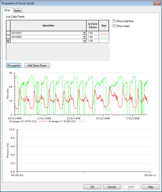

このページでは、ゾーンにライブ データ ポイントを入力できます。ゾーンは水供給ネットワークの自己完結型の領域であり、1 つまたはごくわずかな流入と流出があります。このページでゾーンの流量グラフと水圧グラフを生成できます。

ライブ データ ポイント(グリッド)
左端の列
クリックすると、行全体が選択されます。
前方の三角形は現在の行を示します。
アスタリスク付きの行は、このゾーンにライブ データ ポイントを追加するためのものです。
識別子
このゾーン内の既存のライブ データ ポイントを一覧表示します。
この列のセルをクリックすると、このゾーンに含めることができる既存のライブ データ ポイントのドロップダウン リストが表示されます。
注: ライブ データ ポイント ビューライブ データ ソース ビュー、または ライブ データ合成データ ソース ビュのライブ データ ポイントは、追加する前に既に存在している必要があります。
このゾーンからライブ データ ポイントを削除する場合は、該当する行をハイライト表示して[Delete]キーを押します。
Q ゾーン係数 ライブ データ ポイントが 2 つのゾーンで共有されている場合に、ゾーン間の流量のバランスを取るために使用されます(たとえば、ゾーン間の管で流量を運ぶ、など)。1 つのゾーンで係数を正にし、もう 1 つのゾーンで負の値を設定すると、合計流量が正しくなります。
キー グラフ トレースに自動的に割り当てられる色。
合計流量を表示
オフにすると、各流量は個別にグラフ化されます。
オンにすると、選択したすべてのポイントの流量の合計がグラフ化されます。
水頭を表示
オフにすると、各ポイントの水圧が表示されます。
オンにすると、各ポイントの水頭が表示されます。
グラフを印刷(ボタン) 上の[ライブ データ ポイント]グリッドで選択した 1 つまたは複数のポイントの流量グラフと水圧グラフを表示します。
ゾーン流量を追加(ボタン)
関連コントロール データを持つネットワークが開いている場合にのみ使用できます。
現在のゾーンに出入りする流量を監視するライブ データ ポイントを検索するために使用されます。見つかったライブ データ ポイントがまだ存在しない場合は、ライブ データ ポイント グリッドに追加されます。
この機能では、ネットワーク ノードのエリア コードがライブ データ ゾーン名に対応している必要があります。流入ポイントと流出ポイントは、ゾーン ID に一致するエリア コードを持つ 1 つのノードと、現在のゾーンの外側にある 1 つのノードに接続されているライブ データに関連付けられたリンクを検索することで決定されます。
グラフ
上側のグラフ 流量を示します。
下側のグラフ 水圧を示します。
