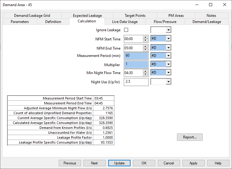

[需要エリア]の[計算]ページ
[需要エリア]の[計算]ページは、夜間最小流量パラメータを指定し、需要分析の概要を表示するために使用します。
このページのフィールドの詳細については、「需要エリアのデータ フィールド」を参照してください。
需要エリアの詳細については、「需要エリア分析」を参照してください。
[漏水を無視]をクリックしてオンにすると、[不明水]と[漏水プロファイル係数]が 0.0 に設定されます。また、オンにして漏水を無視した場合、このタブのその他のフィールドはすべて無効になります。
[レポート]ボタンをクリックすると、需要エリア統計と需要カテゴリー情報の概要テーブル、および需要プロファイルと流量バランスのグラフを含むレポートが表示されます。このレポートは、クリップボードにコピーして別のアプリケーションに貼り付けたり、html ファイルとして保存することができます。
注: レポートにすべての有効な結果を含めるようにするには、需要ダイアグラムとネットワークを更新する必要があります。詳細については、「[需要エリア]グリッドを使用する」を参照してください。
