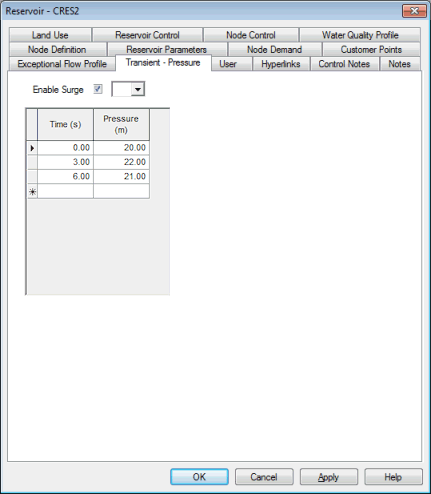

[サージ - 水圧]ページでは、サージ システム シミュレーションで使用する水圧プロファイルを入力できます。このページのフィールドは、コントロール データに格納されます。
貯水池一定水頭および井戸ノードに適用されます。ノードでの水圧の変化により、サージが生じます。時間/水圧のペアを指定して、水圧の変動を定義します。
サージ シミュレーション中にノードで水圧プロファイルをモデル化するには、[サージ]オプションをオンにします。
プロファイル グリッドに入力される時間は、シミュレーションの開始を基準とする時間です。
