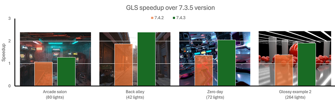

전역 라이트 샘플링으로 더 빠른 렌더링
전역 라이트 샘플링을 사용하는 장면의 렌더링 속도가 테스트 결과 최대 2.5배 빨라졌습니다. 아래 수치는 동일한 노이즈 렌더 기준입니다. (ARNOLD-13091)
GPU 렌더의 광택 재질에 대한 GLS(전역 라이트 샘플링)가 향상됨
이제 GPU 렌더는 Arnold 7.3.7.0 이후의 CPU 렌더와 마찬가지로 샘플링 시 재질 광택을 고려하여 특히 작은 라이트가 많은 경우 품질을 크게 향상시킵니다. 아래의 로봇 장면에서는 어댑티브 렌더링을 사용하여 약 3배의 속도 향상을 확인할 수 있습니다. (ARNOLD-15833)
| 7.4.2, 고정 AA
| 7.4.3, 고정 AA, GLS 광택 사용

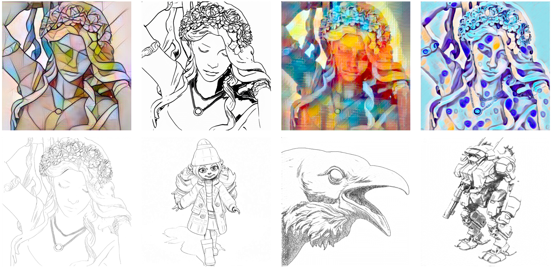

추정 이미저
>추정 이미저는
ONNX 프레임워크를 사용하여 이미지 간 기계 학습 모델의 추론을 수행할 수 있습니다. (ARNOLD-16071)

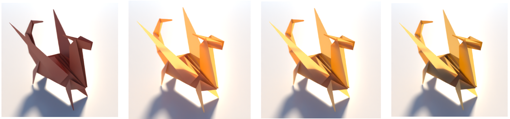

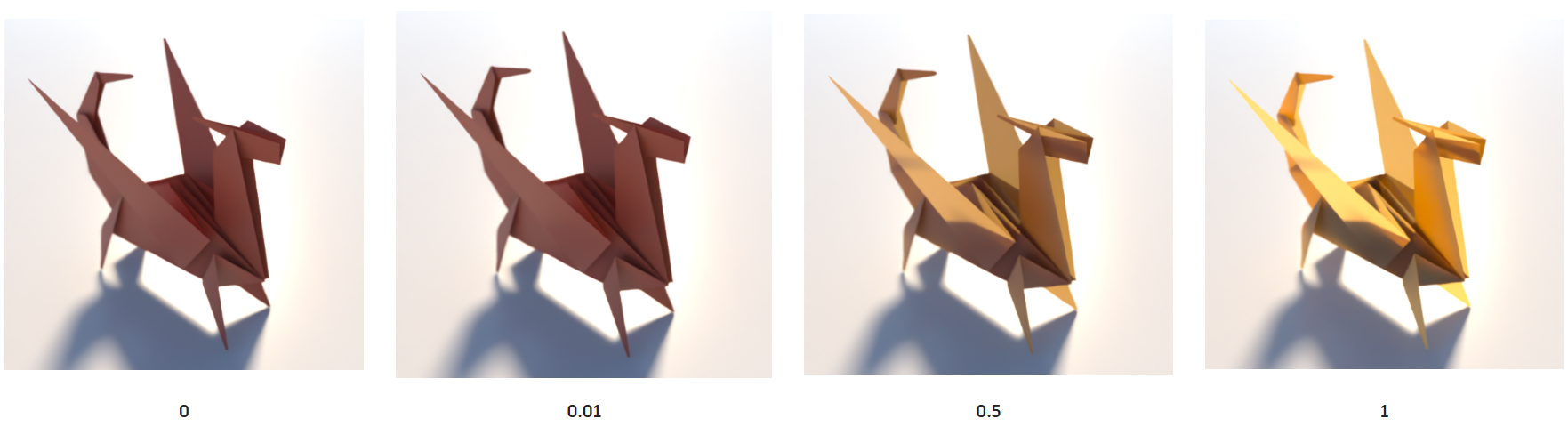

OpenPBR의 박막 하위 표면 처리가 개선됨
OpenPBR의 박막 모드에서 하위 표면 로브는 subsurface_weight를 사용하여 분산 로브와 하위 표면 로브를 혼합하면서 에너지 보존을 유지합니다. 예를 들어 이 기능을 사용하면 종이의 분산 투과 및 반사를 모델링할 수 있습니다. (ARNOLD-15982)

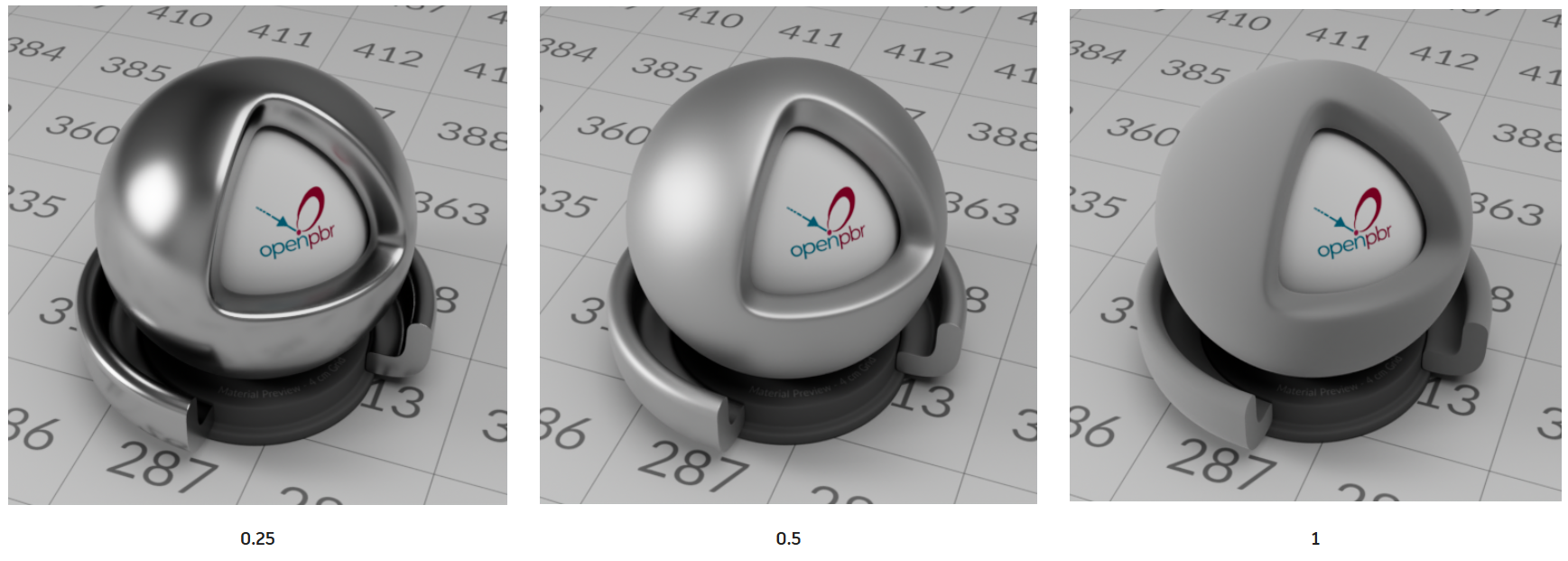

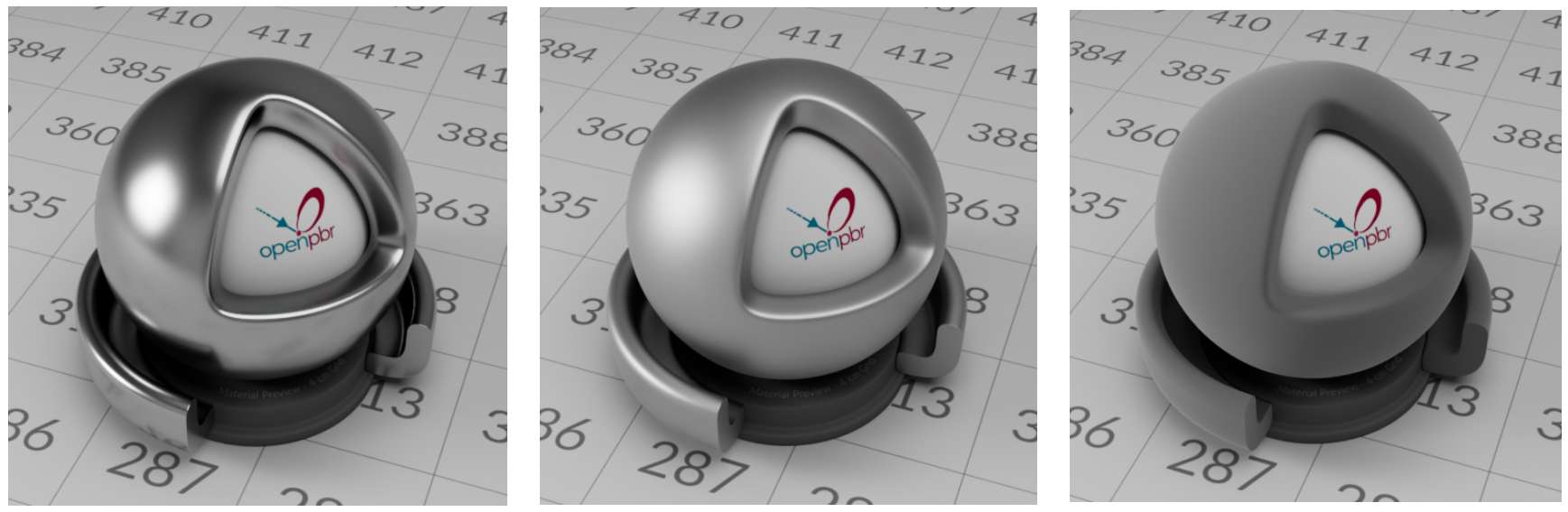

OpenPBR의 에너지 보존 금속
이제 OpenPBR의 금속 로브가 에너지를 보존하며, furnace 테스트를 통과합니다. (ARNOLD-16327)
