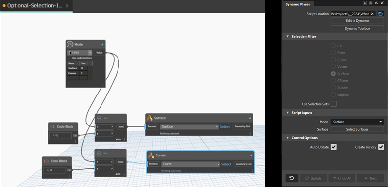

Dynamo Player 개선 사항
이제 Dynamo 측에서 Alias의 Dynamo Player 툴 창의 요소 표시를 제어할 수 있습니다. 이렇게 하면 스크립트의 특정 옵션이 설정된 경우 현재 필요하지 않은 스크립트의 입력 요소를 UI에서 제거하여 스크립트를 더 쉽게 사용할 수 있습니다.

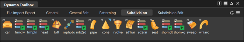

Dynamo Toolbox 업데이트
Dynamo Toolbox는 탭당 스크립트 수를 제한하도록 재구성되었습니다. 이로써 사용하고자 하는 스크립트를 더 쉽게 찾을 수 있습니다. 이 개선 사항에는 툴박스 탭에서 스크립트가 구성되는 방식에 대한 변경 사항도 포함됩니다. 모든 관련 스크립트에 대해 새로운 File Import 및 Export 섹션을 추가했습니다. Import CSV file as Polyline 및 Export to TSM 스크립트와 같은 일부 기존 스크립트가 이제 여기에 있습니다. 또한 새로운 가져오기 및 내보내기 관련 스크립트를 생성했습니다. 이러한 스크립트도 새로운 섹션에서 찾을 수 있습니다. 더불어 General Edit 및 Subdivision Edit 탭을 추가하고, 형상을 생성하는 대신 수정하는 모든 스크립트를 이 새로운 섹션으로 옮겼습니다.
Dynamo Toolbox에 사용자 스크립트를 추가하는 방법도 도입했습니다. Dynamo Toolbox에 사용자 지정 스크립트 추가를 참조하세요.

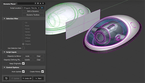

일반
Mirror-by-Object(s)-2025.0.1-mrbobj.dyn, Mirror-by-Plane-2025.0.1-mrbpln.dyn - 이 스크립트는 지정된 평면형 서페이스를 기준으로 평면을 가로질러 입력 형상을 대칭시킵니다. 이 워크플로우는 네이티브 Alias 미러링 툴보다 쉽습니다. 이 경우 미러 평면은 표준 평면(XY, YZ, XZ)이 아닙니다.
자세한 내용은 일반 스크립트를 참조하세요.

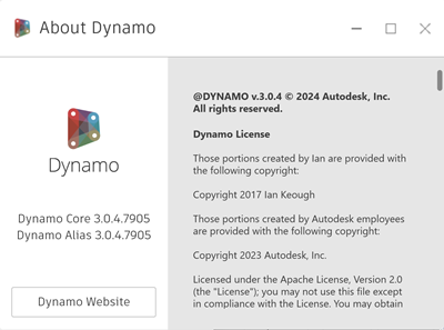

Alias가 Dynamo 3.0으로 업데이트됨
Alias가 Dynamo 버전 3.0으로 업데이트되었습니다.
이 Dynamo 릴리즈에 대한 자세한 내용은 Dynamo 웹 사이트를 참조하세요.
