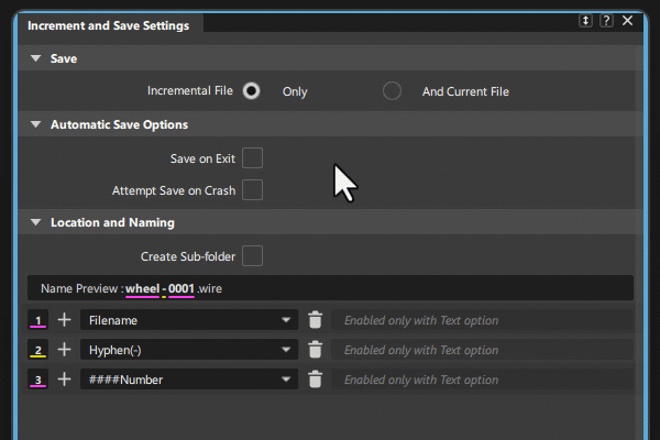

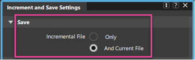

새로운 Incremental File 옵션을 사용하면 증분 파일만 저장하거나 증분 파일과 현재 작업 파일을 모두 저장할 수 있습니다. Add Current File을 선택하면 증분 파일은 Location 및 Naming 옵션에 따라 저장되지만, 현재 파일은 원래 이름을 유지합니다. 이 옵션은 현재 로드된 파일의 이름을 변경하지 않고 증분 파일을 저장할 때 유용하게 사용할 수 있습니다.
Increment and Save에 대해 다음과 같은 추가 UI 업데이트가 적용되었습니다.
자세한 내용은 Increment and Save를 참조하세요.
