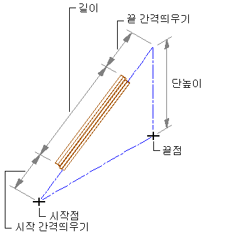

버팀기둥 작성
필요할 경우 버팀기둥의 시작점 또는 끝점에서 버팀기둥의 간격을 띄웁니다.
버팀기둥 간격띄우기

  5. 치수를 확장합니다.
  6. 간격띄우기를 지정합니다.
    원하는 작업... 할 일...
    버팀기둥 시작점의 돌출된 축에서 버팀기둥 간격띄우기 시작 간격띄우기에 값을 입력합니다. 양수 값은 축에서 버팀기둥을 줄이고, 음수 값은 축에서 버팀기둥을 늘입니다.
    버팀기둥 끝점의 돌출된 축에서 버팀기둥 간격띄우기 끝 간격띄우기에 값을 입력합니다. 양수 값은 축에서 버팀기둥을 늘이고, 음수 값은 축에서 버팀기둥을 줄입니다.

  9. 버팀기둥의 시작점과 끝점 사이의 수직 거리인 단높이를 지정합니다:
    원하는 작업... 할 일...
    그리기 전에 버팀기둥의 단높이 지정 화면 상에서 단높이 지정에서 아니오를 선택합니다. 방법에서 각도, 거리 또는 높이를 선택합니다. 각도를 선택한 경우 첫 번째 부재에 따른 거리 지정(두 부재가 연결된 점에서부터 버팀기둥을 시작할 첫 번째 부재의 점까지 측정됨)과 첫 번째 부재로부터의 각도에 값을 입력합니다. 거리를 선택한 경우 첫 번째 부재에 따른 거리 지정과 두 번째 부재에 따른 거리 지정에 값을 입력합니다. 높이를 선택한 경우 단높이에 값을 입력합니다.
    버팀기둥 끝의 3D 끝점을 지정하여 버팀기둥의 단높이를 지정합니다. 화면상에 단높이 지정에서 예를 선택합니다.
    팁: 원하는 설정을 지정하고 나면 특성 팔레트를 이동하거나 숨겨 도면 영역의 더 많은 부분을 노출시킬 수 있습니다.
  10. 도면 영역에서 버팀기둥의 시작점을 지정합니다.
  11. 버팀기둥의 끝점을 지정합니다.
    • 9단계에서 단높이 값을 입력한 경우 버팀기둥의 끝점은 선택한 끝점의 XY 좌표입니다. Z 좌표는 시작점의 Z 좌표에 단높이 값을 더한 것과 같습니다.
    • 9단계에서 화면 상에서 단높이 지정을 선택한 경우 버팀기둥의 끝점은 사용자가 선택한 3D 점입니다.
