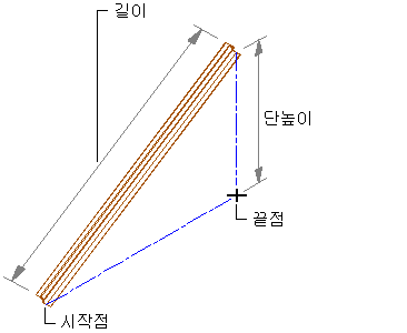

다음 과정에 따라 선택한 구조 버팀기둥 도구에 지정된 특성을 가지는 새 버팀기둥을 추가하십시오. 도구에 지정된 스타일은 시작점과 끝점을 지정하여 정의한 경로를 따라 돌출된 버팀기둥 쉐이프를 제공합니다.
버팀기둥 작성

  2. 버팀기둥의 시작점을 지정합니다.
  3. 끝점을 지정합니다.
