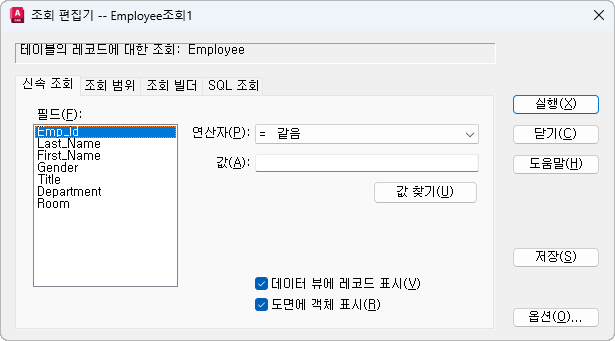

신속 조회 탭(조회 편집기)
단일 데이터베이스 필드, 단일 연산자 및 단일 값을 기준으로 간단한 조회를 구성합니다.
옵션 리스트
다음과 같은 옵션이 표시됩니다.
필드
현재 데이터베이스 테이블의 필드를 나열합니다. 이 필드 중 하나를 선택하여 조회에 적용할 수 있습니다.
연산자
조회에 적용될 수 있는 사용 가능한 연산자 리스트를 표시합니다.
값
조회 구성에 사용할 필드의 값을 지정합니다.
값 찾기
원하는 값을 선택할 수 있는 열 값 대화상자에서 데이터베이스 테이블로부터 지정된 필드에 대한 모든 값 리스트를 반환합니다.
데이터 뷰에 레코드
데이터 뷰 윈도우에서 검색 기준과 일치하는 레코드를 표시합니다.
도면에 객체
현재 도면에서 검색 기준과 일치하는 링크된 객체를 알려줍니다.
실행
완성된 조회를 실행하고 대화상자를 닫습니다.
닫기
조회를 실행하지 않고 대화상자를 닫습니다.
저장
조회를 현재 도면과 함께 저장합니다.
옵션
데이터 뷰 및 조회 옵션 대화상자를 엽니다.
