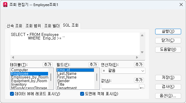

SQL 조회 탭(조회 편집기)
SQL 92 프로토콜을 준수하는 조회 문을 구성합니다.
SQL 조회 탭은 자유 형식의 SQL 문을 입력할 수 있는 조회 편집기 문자 상자와 조회를 구성할 때 도움이 되는 도구 세트를 제공합니다. 모든 데이터베이스 관리 시스템이 SQL 92 표준을 따르는 것은 아니므로 시스템의 설명서를 검토하여 특정 데이터베이스에 유효한 SQL 명령을 확인해야 합니다.
옵션 리스트
다음과 같은 옵션이 표시됩니다.
SQL 문자 편집기
자유 형식 SQL 조회를 입력하거나 다양한 SQL 조회 도구를 사용하여 선택한 요소를 추가할 수 있는 공간을 제공합니다.
테이블
현재 데이터 원본에서 사용할 수 있는 모든 데이터베이스 테이블을 나열합니다. 데이터베이스 테이블을 두 번 클릭하거나, 데이터베이스 테이블을 선택한 후 테이블 영역에서 추가를 선택하거나, 테이블 리스트에서 데이터베이스 테이블을 SQL 문자 편집기로 끌어오거나, SQL 문자 편집기에 데이터베이스 테이블 이름을 직접 입력함으로써 데이터베이스 테이블을 SQL 문자 편집기에 추가할 수 있습니다.
추가(테이블)
현재 선택된 데이터베이스 테이블을 SQL 문자 편집기에 추가합니다.
필드
선택된 데이터베이스 테이블의 필드 리스트를 표시합니다. 필드를 두 번 클릭하거나, 필드를 선택한 후 필드 영역에서 추가를 선택하거나, 필드 리스트에서 필드를 SQL 문자 편집기로 끌어옴으로써 필드를 SQL 문자 편집기에 추가할 수 있습니다.
추가(필드)
선택된 필드를 SQL 문자 편집기에 추가합니다.
연산자
조회에 적용할 수 있는 연산자 리스트를 표시합니다.
추가(연산자)
선택된 연산자를 SQL 문자 편집기에 추가합니다.
값
선택된 필드의 값을 지정합니다.
추가(값)
값 영역에 지정된 값을 SQL 문자 편집기에 추가합니다.
[...] 버튼
조회에 적용할 값을 선택할 수 있는 열 값 대화상자에서 선택된 데이터베이스 테이블로부터 지정된 필드에 사용 가능한 값 리스트를 반환합니다.
데이터 뷰에 레코드
데이터 뷰 윈도우 내의 검색 기준에 일치하는 레코드를 나타냅니다.
도면에 객체
현재 도면 내의 검색 기준에 일치하는 링크된 객체를 나타냅니다.
실행
완성된 조회를 실행하고 대화상자를 닫습니다.
닫기
조회를 실행하지 않고 대화상자를 닫습니다.
저장
조회를 현재 도면과 함께 저장합니다.
확인
실제로 실행하지 않고 적합한 구문에 대한 SQL 조회를 점검합니다. 이 기능은 조회를 실행하기 전에 구문 오류를 분리하는 데 도움을 줍니다.
옵션
데이터 뷰 및 조회 옵션 대화상자를 엽니다.
