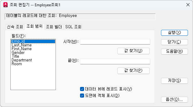

주어진 값의 범위 내에 있는 모든 레코드 또는 객체를 반환하는 조회를 구성합니다.
다음과 같은 옵션이 표시됩니다.
현재 데이터베이스 테이블의 필드를 나열합니다. 이 필드 중 하나를 선택하여 조회에 적용할 수 있습니다.
범위의 첫 번째 값을 지정합니다. 조회는 이 값보다 크거나 같은 모든 레코드 또는 그래픽 객체를 되돌립니다.
원하는 값을 선택할 수 있는 열 값 대화상자에서 데이터베이스 테이블로부터 지정된 필드에 대한 모든 값 리스트를 반환합니다.
범위의 두 번째 값을 지정합니다. 조회는 이 값보다 작거나 같은 모든 레코드 또는 그래픽 객체를 되돌립니다.
데이터 뷰 윈도우에서 검색 기준과 일치하는 레코드를 표시합니다.
현재 도면에서 검색 기준과 일치하는 링크된 객체를 알려줍니다.
완성된 조회를 실행하고 대화상자를 닫습니다.
조회를 실행하지 않고 대화상자를 닫습니다.
조회를 현재 도면과 함께 저장합니다.
데이터 뷰 및 조회 옵션 대화상자를 엽니다.
