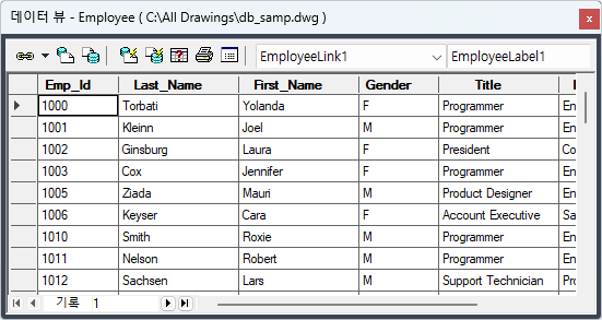

데이터 뷰 윈도우에는 선택된 데이터베이스 테이블의 레코드가 표시됩니다. 데이터 뷰는 일련의 버튼, 레코드를 보거나 편집하기 위한 그리드 윈도우 및 레코드 세트를 탐색하기 위한 일련의 탐색 컨트롤을 포함합니다. 데이터 뷰 윈도우를 열면 메뉴 막대에 데이터 뷰 메뉴가 추가됩니다. 제목 표시줄을 마우스 오른쪽 버튼으로 클릭하고 바로 가기 메뉴에서 옵션을 선택하면 데이터 뷰 윈도우가 고정 또는 앵커될 수 있는지 여부를 지정합니다.
데이터 뷰 윈도우의 모양은 컴퓨터의 시스템 설정에 따라 달라지며 Windows 제어판에서 변경할 수 있습니다. 셀 안의 문자는 시스템 윈도우 문자 색상을 사용하여 표시됩니다. 데이터베이스 테이블이 읽기 전용 모드로 열리면 셀 배경은 시스템 3D 객체 버튼 음영 색상(기본값: 연한 회색)을 사용하여 표시됩니다. 테이블이 편집 모드로 열리면 셀 배경은 시스템 윈도우 색상(기본값: 흰색)을 사용하여 표시됩니다. 선택한 셀은 해당 시스템에서 정하는 항목 배경과 문자 색상으로 표시됩니다.
