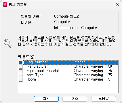

링크 템플릿에 사용되는 키 필드를 지정합니다.
DBCONNECT(명령)
링크 템플릿 대화상자가 열리기 전에 링크 템플릿 이름을 지정할 수 있는 새 링크 템플릿 대화상자가 표시됩니다. 다음 방법을 사용하여 이 대화상자를 열 수 있습니다.
데이터베이스 연결 관리자 버튼
데이터베이스 테이블을 선택하고 새 링크 템플릿 버튼을 선택합니다.
데이터 뷰 버튼
링크 템플릿 리스트에서 새 링크 템플릿을 선택한 다음 링크 버튼 플라이아웃을 선택합니다.
데이터베이스 연결
템플릿
새 링크 템플릿. 데이터베이스 객체를 선택하십시오 대화상자에서 데이터베이스 테이블을 찾아 선택하고 계속을 선택합니다.
데이터베이스 연결 관리자에서 데이터베이스 테이블을 마우스 오른쪽 버튼으로 클릭한 다음 새 링크 템플릿을 선택합니다.
데이터베이스 연결 관리자에서 링크 템플릿을 두 번 클릭합니다. 이 방법을 사용하면 먼저 새 링크 템플릿 대화상자가 표시되지 않고 직접 링크 템플릿 대화상자가 열립니다.
다음과 같은 옵션이 표시됩니다.
링크 템플릿의 이름을 표시합니다.
현재의 데이터베이스 테이블을 표시합니다. 다음에 나오는 구문에서, 첫째 행에는 테이블의 이름이 표시되고 둘째 행에는 테이블에 대한 전체 데이터 원본 경로가 표시됩니다. environment.catalog.schema.table
현재 데이터베이스 테이블에서 사용 가능한 모든 필드를 표시하며, 문자 필드의 경우에는 필드 유형 및 필드 길이까지도 표시합니다. 필드 이름의 왼쪽에 있는 확인란을 선택하여 링크 템플릿의 키 필드를 지정합니다.
