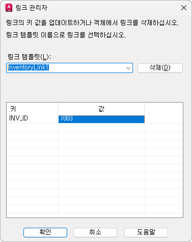

링크 관리자(데이터베이스 연결 관리자)
선택된 링크 객체의 키 필드 값을 편집합니다.
액세스 방법
데이터베이스 연결 링크 링크 관리자(링크된 그래픽 객체를 선택합니다.)
링크된 그래픽 객체를 선택하고 마우스 오른쪽 버튼으로 클릭한 다음 링크 링크 관리자를 선택합니다.
옵션 리스트
다음과 같은 옵션이 표시됩니다.
링크 템플릿
선택된 그래픽 객체와 연관된 모든 링크 템플릿을 나열합니다. 링크 값을 보거나 편집할 링크 템플릿을 선택할 수 있습니다.
키
현재 선택된 링크 템플릿의 키 필드를 표시합니다.
값
선택된 링크에 정의된 모든 키 값을 표시합니다. 특정 필드 값의 리스트를 표시하려면 값 셀을 클릭하고 [...]을 선택합니다.
삭제
현재 선택된 링크를 연관된 그래픽 객체에서 삭제합니다.
