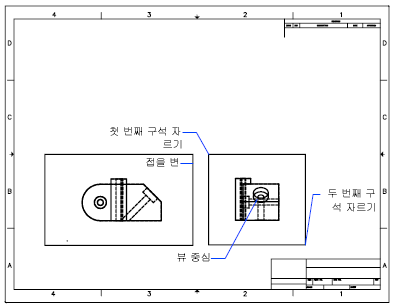

직교
기존 뷰로부터 접힌 직교 뷰를 작성합니다.
새 뷰를 투영하는 데 사용할 뷰포트의 변을 선택하면 뷰포트의 변에 수직인 러버밴드 선이 새 뷰의 중심을 쉽게 찾을 수 있게 도와줍니다.

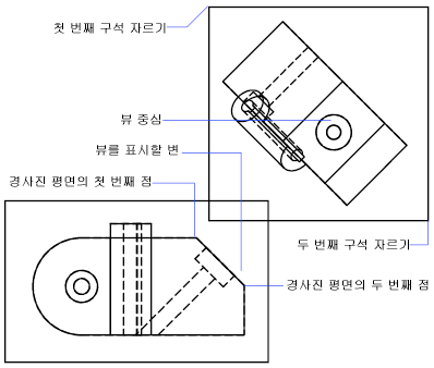

보조
기존 뷰로부터 보조 뷰를 작성합니다. 보조 뷰는 직교 뷰 중 하나에 직교인 평면에 투영되고 인접 뷰에서 경사지게 표시되는 뷰입니다.
보조 투영에 사용되는 경사진 평면을 2개의 점으로 정의합니다. 두 점 모두 같은 뷰포트 내에 있어야 합니다.
경사진 평면에 직교인 러버밴드 선이 새 뷰포트의 중심을 쉽게 선택할 수 있게 도와줍니다.

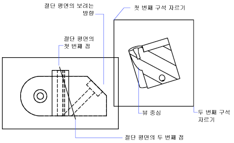

단면
솔리드의 제도 단면 뷰를 작성하며 이 뷰는 교차 해치로 완성됩니다. 이 옵션을 사용하여 작성되는 단면 뷰에서 SOLDRAW를 사용하면, 솔리드의 임시 사본을 작성하고 SLICE를 사용하여 사용자가 정의한 절단 평면에서 작업을 수행합니다. 그런 다음 SOLDRAW는 솔리드의 보이는 반쪽의 윤곽을 생성하고 원래 사본을 버립니다. 마지막으로 SOLDRAW는 솔리드를 단면화합니다. 절단 평면과 교차하지 않는 솔리드는 전체 윤곽으로 생성됩니다. 제도 표준은 단면 뷰에서 은선을 그리는 것을 권장하지 않으므로 SOLVIEW는 뷰 이름-HID 도면층을 동결합니다.
원래 뷰포트에서 두 점을 지정하여 단면 평면을 정의합니다.
절단 평면의 한쪽에 점을 지정하여 관측 방향을 정의합니다.
새 뷰의 축척을 입력합니다. 축척을 입력하는 것은 도면 공간을 기준으로 한 비율로 뷰포트를 줌하는 것과 동일한 기능을 합니다. 기본값은 1:1 축척이고 이 축척값은 zoom 1.0xp에 상응합니다.
다음 프롬프트에서 새 뷰포트의 중심을 지정합니다. Enter 키를 눌러 기본 축척을 승인하면 단면 평면에 직교인 러버밴드 선이 나타나 새 뷰의 중심을 찾기 쉽도록 합니다. 그렇지 않을 경우에는 뷰를 어느 위치에든 배치할 수 있습니다.
