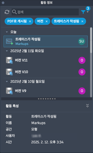

현재 도면에 대한 활동 정보 보기
  1. 도구막대에서 활동 정보를 클릭합니다. 찾기
    활동 정보 팔레트가 열리고 현재 도면에 대한 활동이 표시됩니다.
    주: 활동 정보 팔레트가 닫힌 경우에도 활동이 기록됩니다. 다음에 팔레트가 열릴 때 모든 활동이 표시됩니다.
  2. 활동 특성 패널에서 자세한 내용을 보려면 활동을 클릭합니다.
    주: 활동 리스트는 도면이 저장될 때마다 업데이트됩니다.

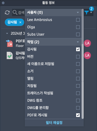

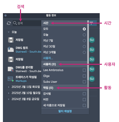

활동 정보 필터링
활동 리스트를 필터링하려면
    • 날짜: 달력에서 날짜 또는 날짜 범위를 선택합니다.
    • 사용자: 활동을 보려는 사용자를 선택합니다. 활동이 있는 사용자만 리스트에 포함됩니다.
      주: AU는 제품 외부에서 진행되는 활동의 약자로 익명의 사용자를 나타냅니다.
    • 활동: 현재 도면의 활동 유형 리스트에서 선택합니다.
    주: 사용자 및 활동 필터에서 여러 옵션을 선택할 수 있습니다.
  1. 검색 필드에 문자를 입력하여 경로와 파일 이름을 기준으로 활동 리스트를 필터링합니다.
    경로와 파일 이름은 모든 외부 참조 이벤트에 적용할 수 있습니다.
    주: 검색은 자체적으로 사용하거나 날짜, 사용자 및 이벤트 필터를 사용하여 사용할 수 있습니다.
  2. 필터를 지우려면 필터 드롭다운 메뉴에서 모두, 모든 사용자 또는 모든 활동 옵션을 선택합니다.
