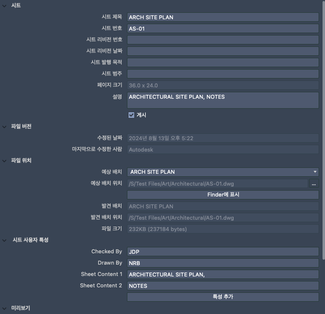

시트 특성(시트 세트 관리자)
선택한 시트의 이름, 번호 및 게시 작업에 포함할지 여부와 같은 특정 정보를 표시합니다. 또한 사용자 특성을 표시합니다(있는 경우).
SHEETSET(명령)
메뉴: 윈도우 > 시트 세트 관리자: 시트 세트 관리자에서 시트 선택
옵션 리스트
다음과 같은 옵션이 표시됩니다.
시트
시트 세트에서 시트를 식별하는 데 사용되는 정보를 표시합니다.
시트 제목
시트 세트의 시트 이름을 표시합니다.
시트 번호
시트의 번호를 표시합니다.
시트 리비전 번호
시트에 지정된 리비전 번호를 표시합니다.
시트 발행 목적
시트의 용도를 표시합니다.
시트 범주
시트의 범주 이름을 표시합니다.
페이지 크기
시트의 페이지 크기를 표시합니다.
설명
시트에 대한 설명을 표시합니다.
게시
시트 세트의 모든 시트 또는 하위 세트를 게시할 때 시트를 배치 게시 대화상자에 추가할지 여부를 조정합니다.
파일 버전
연관된 도면(DWG) 파일에 대한 정보를 나열합니다.
수정 날짜
파일이 마지막으로 수정된 날짜를 표시합니다.
마지막으로 수정한 사람
파일을 마지막으로 수정한 사용자의 이름을 표시합니다.
파일 위치
시트를 포함하는 도면 파일의 위치를 표시합니다.
예상 배치
시트 세트의 시트와 연관되어야 하는 도면(DWG) 파일의 명명된 배치를 지정합니다.
배치를 포함하고 있는 도면(DWG) 파일이 예상 배치 위치 특성에 지정됩니다.
예상 배치 위치
시트가 이전에 저장되었던 경로 및 도면(DWG) 파일 이름을 지정합니다.
발견 배치
시트 세트의 시트와 연관된 도면(DWG) 파일의 배치 이름을 표시합니다.
발견 위치
배치가 발견된 도면의 경로 및 파일 이름을 표시합니다.
파일 크기
시트와 연관된 도면(DWG) 파일의 크기를 표시합니다.
시트 사용자 특성
시트 세트에서 각 시트와 연관된 사용자 정의 사용자 특성을 표시합니다.
다음과 같은 방법으로 사용자 정의 사용자 특성을 관리할 수 있습니다.
  • 특성 추가를 클릭하여 사용자 특성 추가 대화상자를 표시하고 새 특성을 작성합니다.
  • 특성을 마우스 오른쪽 버튼으로 클릭하고 사용자 특성 제거를 선택하여 특성을 제거합니다.
    또한 새 사용자 특성을 선택하여 사용자 특성 추가 대화상자를 열고 새 특성을 작성할 수 있습니다.
미리보기
선택한 시트의 미리보기 이미지를 표시합니다.
