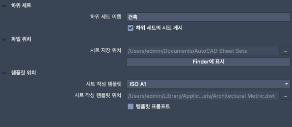

하위 세트 특성(시트 세트 관리자)
선택한 하위 세트에 대한 정보를 표시합니다.
SHEETSET(명령)
메뉴: 윈도우 > 시트 세트 관리자: 시트 세트 관리자에서 하위 세트 선택
옵션 리스트
다음과 같은 옵션이 표시됩니다.
하위 세트
게시할 때 하위 세트가 포함되면 이름을 표시합니다.
하위 세트 이름
하위 세트의 이름을 표시합니다.
하위 세트의 시트 게시
시트 세트의 모든 시트 또는 하위 세트를 게시할 때 하위 세트의 시트를 배치 게시 대화상자에 추가할지 여부를 조정합니다.
파일 위치
시트 세트에서 하위 세트가 나타내는 디스크의 폴더에 대한 정보를 표시합니다.
시트 저장소 위치
하위 세트에 새 시트를 추가한 결과로 작성된 새 도면(DWG) 파일의 폴더 위치를 지정합니다.
기존 도면에서 시트를 추가해도 도면(DWG) 파일의 폴더 위치에는 영향을 주지 않습니다.
Finder에 표시
해석된 절대 경로를 하위 세트가 나타내는 디스크의 폴더에 표시합니다.
템플릿 위치
하위 세트에 새 시트를 작성할 때 사용되는 설정을 표시합니다.
시트 작성 템플릿
새 시트를 작성할 때 사용할 배치를 표시합니다.
드롭다운 리스트에 표시된 배치는 기본 템플릿 특성에 지정된 파일에서 가져옵니다.
시트 작성 템플릿 위치
하위 세트에 대한 새 도면 파일을 작성할 때 사용할 도면 템플릿(DWT) 또는 도면(DWG) 파일을 지정합니다.
템플릿 프롬프트
새 시트가 추가될 때마다 새 시트 대화상자가 확장 또는 축소 상태로 표시되는지 여부를 조정합니다.
