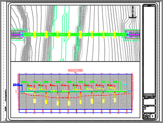

시트의 종단에서 투영 교량을 보려면
평면도 제작 도구에서 작성한 시트에서 투영 교량을 보려면 시트 작성 명령을 사용한 후 종단 뷰에 교량을 투영해야 합니다. 시트 작성 명령은 도면에 새 종단 뷰를 작성하여 뷰 프레임 작성 명령으로 작성한 뷰 프레임의 측점 범위를 표시합니다. 시트에 투영 교량을 표시하려면 투영 교량이 새 종단 뷰에 투영되어야 합니다.
  1. 뷰 프레임 작성 마법사를 사용하여 교량 영역의 평면 뷰를 포함하는 뷰 프레임을 작성할 수 있습니다. 최상의 결과를 얻으려면 뷰 프레임을 작성하여 단일 뷰 프레임이 교량 영역을 포함하도록 하십시오.
    • 뷰 프레임 작성 마법사의 선형 페이지에서 교량의 시작 측점 및 끝 측점을 수동으로 선택하여 사용할 측점 범위를 정의할 수 있습니다.
      팁: 최상의 결과를 얻으려면 교량 영역의 시작 및 끝을 측점 범위로 선택하십시오. 단일 뷰 프레임에 교량 영역을 표시할 측점 범위를 선택하면 교량을 투영할 때 최상의 결과가 생성됩니다.
    • 뷰 프레임 작성 마법사의 시트 페이지에서 다른 축척 뷰포트를 사용하는 템플릿을 선택해야 할 수 있습니다.
    • 뷰 프레임 작성 마법사의 종단 뷰 페이지에서 종단 뷰 스타일을 선택할 수 있습니다. 종단 뷰 스타일은 종단 뷰의 수직축척 및 수직 과장을 조정합니다.
  2. 시트 작성 명령을 사용하여 시트를 생성합니다.
    • 시트 작성 마법사의 뷰 프레임 그룹 및 배치 페이지에서 현재 도면에 있는 모든 배치를 선택합니다.
      팁: 모형 공간 객체와 동일한 도면에서 시트를 작성하면 투영 객체를 이러한 시트에 보다 간단하게 표시할 수 있습니다. 객체 투영 기능을 사용하려면 소스 객체가 종단 뷰와 동일한 도면에 있어야 하기 때문에 개별 도면(및 종단 뷰)에서 배치를 작성하는 경우 투영할 객체도 투영하기 전에 이러한 도면에 복사해야 합니다.
    • 시트 작성 마법사의 종단 뷰 페이지의 기타 종단 뷰 옵션에서 종단 뷰 마법사 버튼을 클릭하여 다중 종단 뷰 작성 마법사의 종단 뷰 높이 페이지를 표시합니다. 분할 종단 뷰 확인란의 선택을 취소합니다.
    • 시트 작성 마법사의 종단 화면표시 옵션 페이지에서 종단에 대해 다른 레이블 스타일(예: 레이블을 표시하지 않는 스타일)을 지정할 수 있습니다. 마침을 클릭하여 시트 작성 마법사로 돌아갑니다.
    • 시트 작성을 클릭하고 도면에서 종단 뷰의 위치를 선택합니다.
    시트가 동일한 도면에 작성됩니다.
  3. 도면에서 새 종단 뷰를 선택하고 종단 뷰 탭 실행 패드 패널 객체를 종단 뷰에 투영을 클릭합니다.
  4. 투영할 교량을 선택하고 Enter 키를 눌러 객체를 종단 뷰에 투영 대화상자를 표시합니다.
  5. 사용할 교량 투영 스타일 및 레이블 세트를 지정하고 확인을 클릭합니다.
    교량이 종단 뷰에 투영됩니다.
  6. 응용프로그램 윈도우의 맨 아래에 있는 시트 이름을 클릭하고 시트에서 종단 뷰의 배치를 확인합니다.
  7. 종단 뷰를 조정해야 하는 경우 상태 막대에서 도면 옵션을 클릭하여 모형 공간으로 전환합니다.
  8. 종단 뷰포트를 클릭하고 종단 뷰를 선택합니다.
    • 종단 뷰 스타일을 수정하여 종단 뷰의 수직축척 및 과장을 조정할 수 있습니다. 종단 뷰 스타일 대화상자의 그래프 탭에서 수직축척 설정을 사용하여 축척을 수정합니다.
    • 종단 뷰 특성을 수정하여 종단 뷰의 표고 범위를 조정할 수 있습니다. 종단 뷰 특성 대화상자의 표고 탭에서 사용자 지정 높이 설정을 사용하여 표고 범위를 수정합니다.
