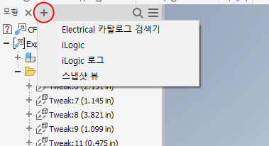

독립형 스냅샷 뷰 및 연결된 스냅샷 뷰 모두 스냅샷 뷰 패널에 표시됩니다. 스냅샷 뷰 패널이 보이지 않으면 모형 검색기 제목 막대에서 '+' 기호를 클릭하여 액세스할 수 있습니다.
