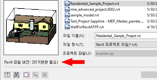

  2. 열기 대화상자에서 가져올 공유 Revit(*.rvt) 모형으로 이동하여 선택합니다.
    열기 대화상자에는 썸네일 뷰와 가장 최근에 데이터를 수정하는 데 사용한 Revit 버전이 표시됩니다.

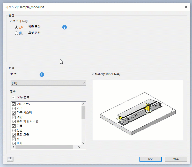

  4. 가져오기 옵션 대화상자에서 다음을 수행합니다.
    1. 옵션 가져오기 유형 섹션에서 참조 모형(기본값)을 선택합니다.
    2. 선택 섹션 3D 뷰 리스트에서 가져올 3D 뷰를 선택합니다. 가져올 Revit 요소의 수가 미리보기 위에 나열됩니다.
    3. 선택한 뷰에 대해 알파벳순으로 정렬된 범주 리스트가 뷰 드롭다운 아래에 표시됩니다. 범주 리스트 컨텐츠는 선택한 3D 뷰를 기준으로 하며 가시적인 요소가 있는 범주만 포함합니다. Revit의 3D 뷰에서 가시성을 설정해야 합니다. 요소가 범주에서 가시적으로 설정되는 경우, 뷰를 편집할 때 해당 범주가 포함됩니다.
      참고: 범주에 대한 자세한 정보
      • 범주 선택이 기억됩니다.
      • 제외된 범주는 요소 가시성에 관계없이 가져올 수 없습니다.
      • 제외된 범주에 가시적인 요소가 없는 경우, 범주가 제외된 범주의 리스트에서 삭제됩니다. 나중에 요소가 해당 범주에서 가시적으로 설정되는 경우, 범주가 뷰를 편집할 때 리스트에 나타납니다.
      • Revit 뷰를 편집하고 요소 가시성을 변경하는 경우, Inventor에서 뷰를 업데이트할 때 더 이상 가시적이지 않은 요소가 제거되고 새 가시적인 요소를 가져옵니다.
      • Inventor에서 일부 범주 및 해당 요소를 사용하기 때문에 이를 가져오지 않습니다. 예를 들어 수준, 카메라 등이 있습니다.
    4. 모두 선택 옵션을 사용하여 리스트를 빠르게 지우면 포함할 범주를 몇 개만 선택할 수 있습니다.
    5. 링크된 파일 포함 상자를 선택하면 가져오기 프로세스에 링크된 파일이나 모든 링크된 파일이 포함됩니다. 링크된 파일이 없는 경우 이 옵션은 비활성화됩니다.
    6. 링크된 파일 포함 상자를 선택하면 가져오기 프로세스에 링크된 파일이나 모든 링크된 파일이 포함됩니다. 링크된 파일이 없는 경우 이 옵션은 비활성화됩니다.
    7. 3D 뷰를 변경하면 범주 리스트가 재설정됩니다. 이전 뷰와 선택 항목은 기억되지 않습니다.

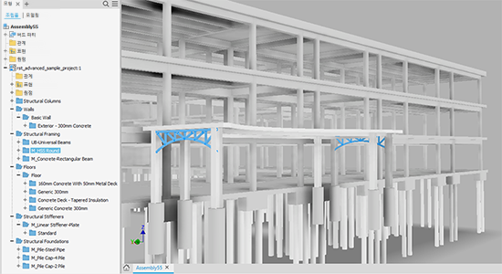

  5. 확인을 클릭합니다. 모형이 Z축을 위쪽 방향으로 하여 부분조립품으로 가져오기됩니다. Revit 모형의 인스턴스를 하나 이상 Inventor 조립품에 배치할 수 있습니다.
참조 모형이 Revit 파일과 같은 이름에 뷰 이름이 추가된 상태로 Inventor 조립품으로 가져오기됩니다.

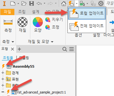

참조 모형 업데이트
검색기 노드 옆에 있는 업데이트 알림(번개)은 다음과 같은 경우에 나타납니다.
번개 모양이 나타나면 로컬 업데이트 명령을 클릭하여 보류 중인 모든 변경 사항(Revit 모형 및 Inventor 구성요소)을 적용합니다. 업데이트는 구속조건 및 가변 부품과 같은 종속성에 영향을 줄 수 있습니다.
참고: 업데이트는 시간이 많이 걸리는 작업일 수 있습니다. 업데이트에 걸리는 시간은 원래 가져오기 시간과 비슷해야 합니다.

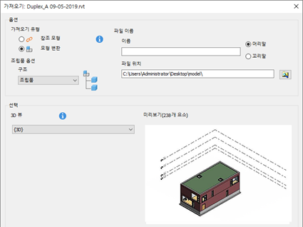

    1. 옵션 가져오기 유형 섹션에서 모형 변환을 선택합니다.
    2. 변환된 Revit이 구성되는 방법에 대해 조립품 옵션을 선택합니다. 다음 옵션 중에서 선택합니다.
      • 조립품 - Revit 요소를 주 조립품 아래에 부분조립품 및 부품 발생으로서 가져옵니다. 일반적으로 각 Revit 요소는 하나의 발생입니다. 이 형식에서 개별 Revit 요소는 해당 Revit "범주", "패밀리" 및 "유형"을 사용하여 폴더로 그룹화됩니다.
      • 다중 본체 부품 - Revit 요소를 단일 Inventor 부품 아래에 본체로서 가져옵니다.
      • 복합 부품 - Revit 요소를 단일 Inventor 부품 아래에 곡면으로서 가져옵니다.
    3. 선택적으로, 파일 이름 섹션에서 작성되는 Inventor 모형의 머리말과 꼬리말을 지정합니다.
    4. 파일 위치를 지정하거나 찾아봅니다. 기본 파일 경로는 Revit 파일과 동일한 위치입니다.
  5. 선택 섹션 3D 뷰 리스트에서 가져올 3D 뷰를 선택합니다. 가져올 Revit 요소의 수가 미리보기 위에 나열됩니다.
  6. 확인을 클릭합니다. 변환된 모형이 Z축을 위쪽 방향으로 하여 조립품의 맨 위 단계 노드로 가져오기됩니다. Revit 모형의 인스턴스를 하나 이상 Inventor 조립품에 배치할 수 있습니다.
참고: 변환된 파일은 원본 모형과 연관되어 있지 않습니다. 뷰를 변경하려면 Revit 모형을 다시 가져오고 원하는 뷰를 선택해야 합니다.

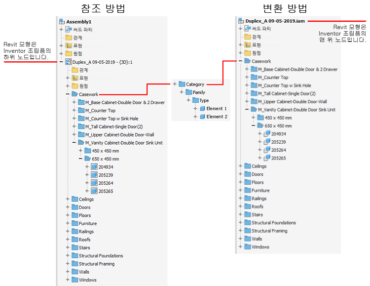

모형 검색기에서 가져오기 결과 비교
모형 검색기는 사용한 방법에 따라 다르게 채워집니다. 다음 그림은 가져오기 모드 간의 검색기를 비교해서 보여 줍니다.
참고: 참조 모드에서는 가져온 파일에 대해 조립품 형식을 사용합니다.
Revit 파일 변환
가져오기 프로세스에서는 최신 버전의 RCE(Revit 코어 엔진)를 사용합니다. Revit 모형을 가져오면 RCE에서 해당 파일을 최신 버전으로 변환해야 합니다. Revit에서는 이 프로세스를 파일 "업그레이드"라고 지칭합니다. 이 작업은 메모리 내에서 발생하며 파일 자체는 수정되지 않습니다. 하지만 이 작업은 시간이 오래 걸리는 프로세스입니다. 이 작업을 수행할 수 있는 옵션이 있는 경우 최신 버전의 Revit을 사용하여 RVT 모형을 저장(및 업그레이드)합니다. 그러면 Inventor 가져오기가 더 빠르게 수행됩니다.
참고: Inventor에서와 같이 새 버전으로 전환하려면 파일에 액세스하는 모든 사람이 새 버전을 사용해야 합니다.
또한 변환 중에 특정 RVT 모형에서 경고 또는 오류가 발생할 수 있습니다. 경고 메시지가 Inventor 검색기 맨 위의 변환 보고서에 표시되지만 가져오기는 완료됩니다. 오류 메시지는 팝업 창으로 표시되며 가져오기가 실패합니다.
