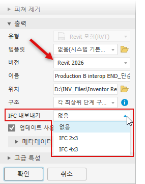

출력에서는 의도한 대로 사용하기 위해 출력 유형 및 구조를 정의할 수 있는 옵션을 제공합니다.
유형 출력 유형이 Revit 모형(RVT)임을 표시합니다.
템플릿: 새 RVT 파일 출력에 사용할 Revit 템플릿 파일을 설정합니다. 원하는 템플릿을 찾아 선택합니다. 템플릿을 선택하지 않으면 시스템 기본 템플릿이 사용됩니다.
버전: 출력할 Revit 버전(2023 이상)을 선택합니다.
이름: 기본 파일 이름을 사용하거나 직접 지정합니다. 기본적으로 조립품 이름이 사용되고 접미사가 추가됩니다.
위치: 내보낸 파일의 위치를 설정합니다.
구조
하나의 요소에서 모두: 단순화된 조립품을 나타내는 하나의 요소가 포함된 Revit 모형을 출력합니다. 이 출력 옵션의 경우 특성 포함 선택 항목이 지원되지 않습니다.
각 최상위 단계 구성요소: 단순화된 모형의 첫 번째 수준 구성요소를 나타내는 여러 요소가 포함된 Revit 모형입니다.
부품만: 단순화된 모형의 각 개별 부품을 나타내는 여러 요소가 포함된 Revit 모형을 출력합니다.
업데이트 사용: 단순화를 편집하고 내보낸 RVT를 업데이트할 수 있는 검색기 노드를 작성합니다. 이 옵션은 기본값으로 선택됩니다. 이 옵션을 선택취소하면 검색기 노드가 작성되지 않으며 내보내기 기준이 유지되지 않습니다. 내보낸 파일을 업데이트하려면 모형을 다시 내보내야 합니다.
IFC 내보내기(버전이 Revit 2026으로 설정된 경우 사용 가능): 내보낸 RVT 파일과 함께 선택한 IFC 버전 파일을 출력합니다. 파일 이름은 같지만 파일 형식은 다릅니다. 기본 설정은 없음입니다.

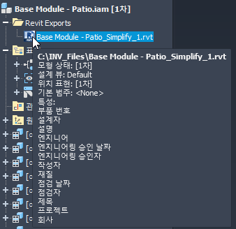

확인을 클릭하여 지정된 기준으로 RVT 모형을 작성합니다. Inventor 모형 검색기가 Revit Exports라는 폴더로 채워집니다. 이 폴더는 내보낸 파일에 링크된 노드로 채워집니다.
업데이트는 요청 시 수동으로 시작하는 요청입니다. 이 작업은 형상, 특성 또는 배치에 대한 변경 사항을 RVT 모형에 푸시하고 증분 변경을 수행합니다. 미리보기는 업데이트할 수 없지만 프로세스 진행률이 표시됩니다.
모형 검색기의 Revit 내보내기 폴더에서 검색기 노드를 마우스 오른쪽 버튼으로 클릭하고 특성 편집을 선택합니다.
모든 사용자 및 복제 특성이 수집되고 이전에 내보낸 특성과 함께 특성 포함 패널이 채워집니다.
내보낸 파일에 포함할 추가 특성을 선택합니다.
주: 이전에 포함된 특성은 제거할 수 없습니다.
업데이트를 클릭합니다.
내보낸 파일의 검색기 노드 위에 커서를 놓으면 내보낸 특성을 볼 수 있습니다.
