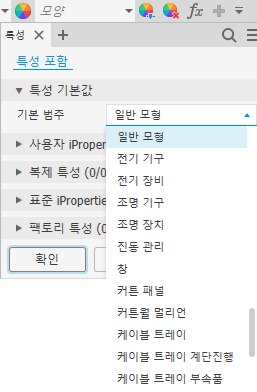

  1. BIM 컨텐츠 환경 > RVT 패널에서 특성 포함을 클릭합니다. 모든 구성요소의 특성이 특성 패널에 표시됩니다.
참고: 특성 포함 선택 항목은 하나의 요소에서 모두 구조 출력 옵션에서 지원되지 않습니다.
  1. 선택적으로, Revit 범주 iProperty가 <없음>으로 설정된 모든 구성요소에 사용할 기본 범주(Revit)를 지정합니다.
    기본 범주
  2. 각 특성 그룹에서 내보내기에 포함할 모든 특성의 체크박스를 선택합니다.
    팁: 특성 패널 검색 검색 도구를 사용하여 관심 있는 특성을 빠르게 찾으십시오.
    특성 선택
    참고: 내보낸 파일의 이전 버전에 포함된 특성은 나중에 편집 작업 중에 제외할 수 없습니다.
  3. 확인을 클릭합니다.
