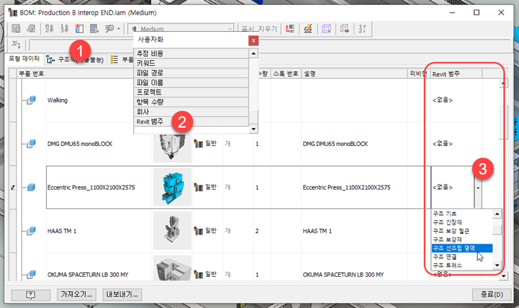

Revit 범주는 스케치, 3D 주석 또는 도면 환경과 같이 iProperties 사용하는 모든 곳에서 사용할 수 있습니다. 부품 또는 조립품과 함께 사용할 수 있으므로 RVT 또는 RFA 내보내기에 사용할 수 있습니다.
예를 들어, BOM 편집기에서 Revit 범주 열을 추가하여 편집기 내에서 범주를 지정할 수 있도록 설정할 수 있습니다. 하나 이상의 선택한 구성요소에 동일한 범주를 지정하거나 하나의 구성요소에 범주를 지정한 다음 다른 구성요소에 복사하여 붙여넣습니다.
BOM의 Revit 범주
특성 포함 명령을 사용하면 모형을 RVT 형식으로 내보낼 때 기본 Revit 범주를 지정할 수 있습니다. 이 기능을 사용하면, Revit 범주 iProperty로 <없음>이 지정된 모든 내보낸 구성요소는 선택한 기본 범주를 상속합니다. 자세한 내용은 Revit 내보내기에 특성을 포함하려면을 참조하십시오.
