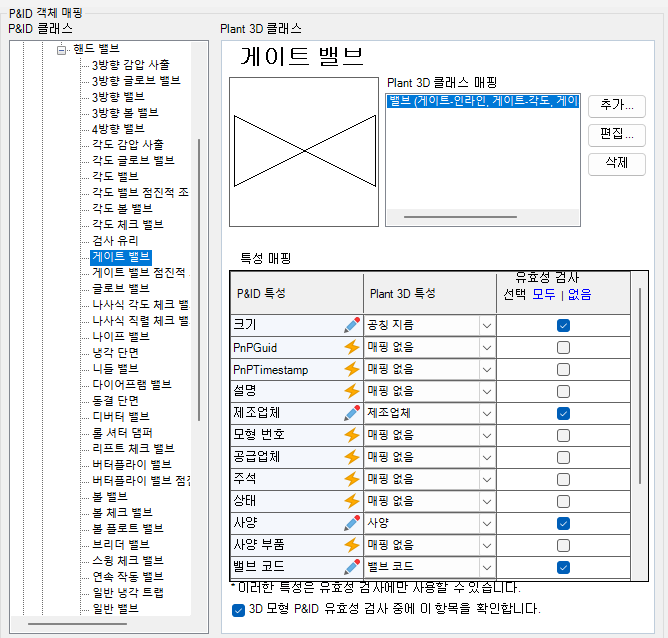

  2. P&ID 객체 매핑 창에서 다음을 수행합니다.
    • P&ID 클래스 아래에서 트리를 확장하고 원하는 P&ID 객체(예: 게이트 밸브)를 클릭합니다.
    • Plant 3D 클래스 아래의 Plant 3D 클래스 매핑 리스트에서 현재 매핑(예: 밸브 게이트-인라인, 게이트-각도, 게이트-3방향)을 클릭합니다.
    • 편집을 클릭합니다.

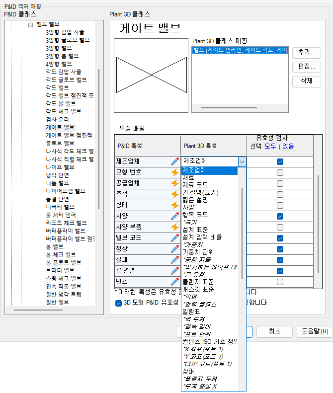

  4. P&ID 객체 매핑 창의 Plant 3D 클래스 아래에 있는 특성 매핑 테이블에 개별 아이콘이 표시됩니다. 이러한 아이콘은 특성이 획득 모드인지 또는 재지정 모드인지를 나타냅니다. Plant 3D 특성 열에서 다음을 수행합니다.
    • 재지정 모드의 특성
      1. 드롭다운 리스트에서 매핑에 적합한 값을 선택합니다.
      2. Alt 키를 누른 상태에서 클릭하여 모든 특성을 획득 모드로 재설정합니다.
    • 획득 모드의 특성
      1. 매핑을 편집하기 전에 아이콘을 클릭하여 재지정 모드로 전환합니다.
      2. Alt 키를 누른 상태에서 클릭하여 모든 특성을 재지정합니다.
