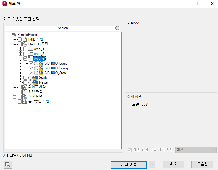

기존 Vault 프로젝트 도면 체크 아웃
프로젝트 폴더에서 Vault 프로젝트 도면 체크 아웃
  1. 프로젝트 관리자 트리 뷰에서 폴더 또는 프로젝트 노드를 마우스 오른쪽 버튼으로 클릭한 다음 체크 아웃을 선택합니다.
    체크 아웃 대화상자가 표시됩니다.
  2. 체크 아웃 대화상자에서 체크 아웃할 도면을 하나 이상 선택합니다.
  3. 체크 아웃을 클릭합니다.
  4. (선택 사항) 을(를) 클릭하여 도면 체크 아웃에 대한 주석을 추가합니다.
  5. 확인을 클릭합니다.

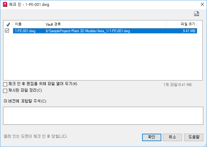

Vault 프로젝트 도면 파일 체크 인
  1. 프로젝트 관리자 트리 뷰에서 도면을 마우스 오른쪽 버튼으로 클릭하고 체크 인을 선택합니다.
    체크 인 대화상자가 표시됩니다.
  2. 체크 인하려는 도면에 다른 파일(Vault 관련 파일)에 대한 참조가 포함된 경우 추가 도면의 체크 인 열 을 선택할 수 있습니다.
  3. 확인을 클릭합니다.

  1. 프로젝트 관리자 트리 뷰에서 상위 노드(예: 폴더나 P&ID 도면)를 마우스 오른쪽 버튼으로 클릭합니다.
  2. 체크 아웃을 선택합니다.
  3. 체크 아웃 대화상자에서 다운로드할 도면을 선택합니다.
  4. 체크 아웃 버튼 옆에 있는 화살표를 클릭하고 다운로드만을 선택합니다.
  5. 다운로드만을 클릭합니다.
