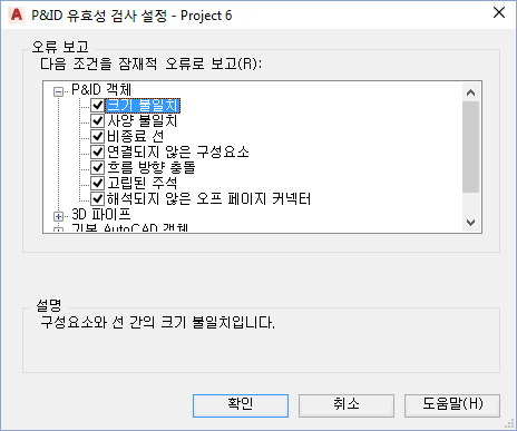

플래그를 지정할 P&ID 오류 유형을 지정하려면
리본에서 홈 탭
유효성 검사 패널
구성 확인을 클릭합니다.
P&ID 유효성 검사 설정 대화상자의 오류 보고 트리에서 P&ID 객체 및 기본 AutoCAD 객체 노드를 확장합니다. 프로젝트 유효성 검사 중에 플래그를 지정할 오류 유형의 확인란을 선택합니다.
확인을 클릭합니다.
