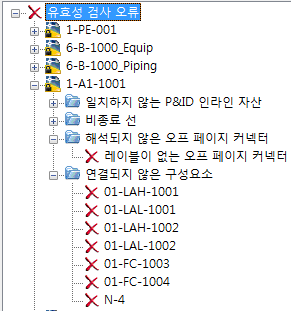

유효성 검사 요약 창에서 다음 중 하나를 수행합니다.
도면에서 오류를 줌하려면 해당 오류를 클릭합니다. 그런 다음 문제를 수동으로 해결할 수 있습니다.
오류를 무시하려면 오류 노드를 마우스 오른쪽 버튼으로 클릭합니다. 무시를 클릭합니다. 오류가 유효성 검사 오류 트리의 오류가 무시된 항목으로 표시됩니다 폴더로 이동합니다.
주:
무시한 오류의 상태를 변경하려면 오류가 무시된 항목으로 표시됩니다 폴더에서 오류 노드를 마우스 오른쪽 버튼으로 클릭합니다. <지정되지 않음>을 클릭합니다.
이 오류에 대해 도면의 유효성을 다시 검사하려면 유효성 검사 오류 트리에서 기본 AutoCAD 객체 폴더를 마우스 오른쪽 버튼으로 클릭합니다. 갱신을 클릭합니다.
