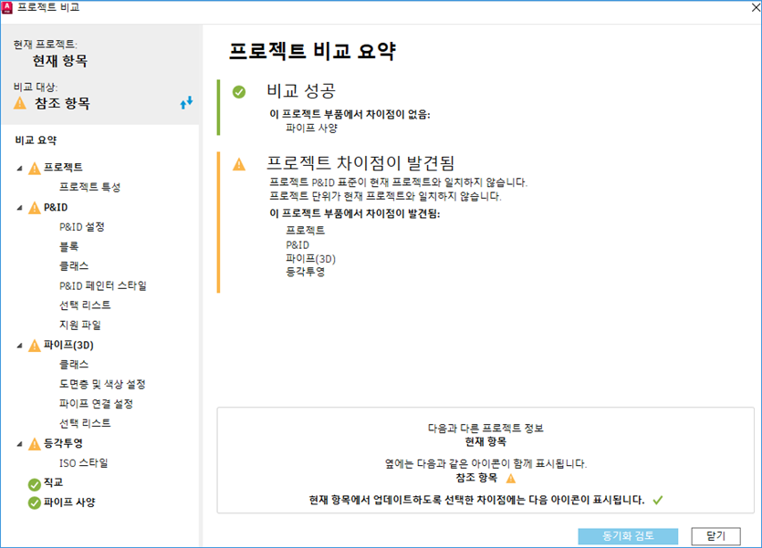

비교 요약
비교되는 프로젝트의 요약이 프로젝트 비교 대화상자의 왼쪽 창에 표시됩니다.
초록색 아이콘은 프로젝트 부품이 동일함을 나타내고, 노란색 아이콘은 프로젝트 부품에서 차이점이 있을 경우 표시됩니다. 비교를 위해 프로젝트를 전환하려면 을(를) 클릭하십시오.
비교 상세 정보

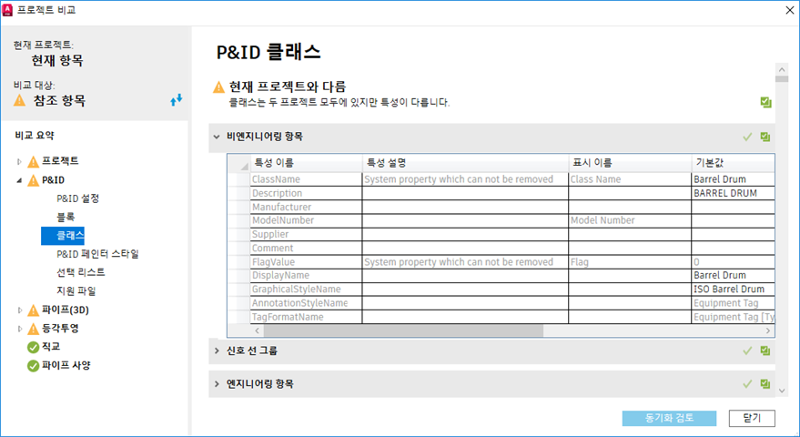

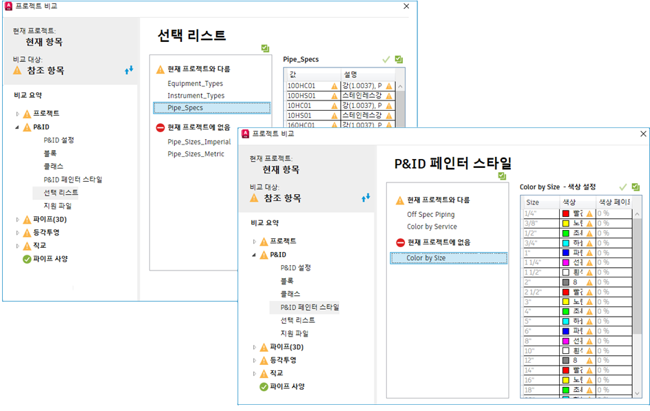

프로젝트 설정의 차이를 검토할 수 있습니다. 일치하는 정보는 회색 텍스트로 표시됩니다. 프로젝트 간의 차이는 노란색 경고 아이콘이 있는 검은색 텍스트로 표시됩니다.
프로젝트 설정은 테이블 형식 또는 2열 뷰로 표시할 수 있습니다. 테이블 뷰는 클래스 및 연결 유형을 보는 데 적합합니다.
2열 뷰를 통해 그룹에서 설정을 살펴보고 해당 상세 정보를 볼 수 있습니다.

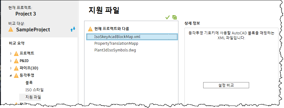

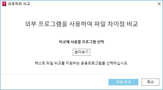

일부 설정은 XML, TXT 등의 파일로 캡처됩니다. 이러한 파일을 텍스트 비교 응용프로그램을 사용하여 자세한 차이점을 볼 수 있도록 구성할 수 있습니다.
파일을 비교하려면 Windows에 대해 사용 가능한 텍스트 파일 비교 도구를 지정합니다. 이 응용프로그램을 사용하여 신속하게 차이점을 확인하고 파일 동기화 여부를 결정할 수 있습니다.

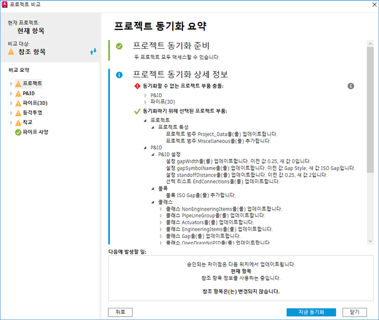

동기화 준비 및 검토
동기화할 모든() 프로젝트 차이 또는 개별() 프로젝트 차이를 표시할 수 있습니다. 동기화할 항목을 표시하면 동기화할 항목을 지정할 수 있지만, 즉시 동기화되지는 않습니다. 동기화에서 항목을 제외하려면 을(를) 클릭합니다.
동기화 검토를 클릭하면 선택한 변경 사항에 대한 요약이 표시됩니다. 또한 동기화를 시작하기 전에 이전 페이지로 돌아가 선택 사항을 변경할 수도 있습니다.

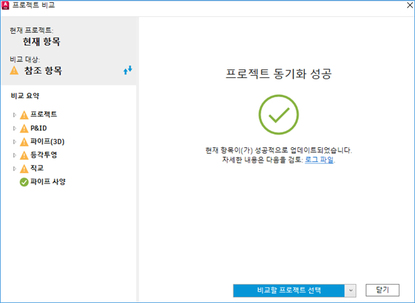

지금 동기화를 클릭하면 프로젝트 비교가 처리를 시작하고 참조 프로젝트에서 선택한 차이가 현재 프로젝트와 동기화됩니다. 로그 파일은 동기화가 완료된 후에 작성됩니다.
