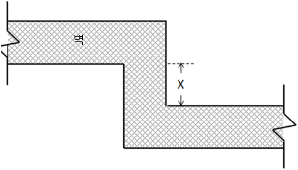

이 개념은 다음 벽 평면 뷰에 표시된 대로 설명될 수 있습니다.
해석 표면 처리 간격 지정 = 12인치(304.8mm)인 경우
