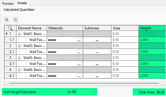

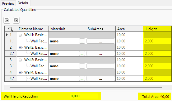

기본적으로 Wall Height Reduction은 0으로 설정됩니다. 이는 Wall Height Reduction이 적용되지 않음을 의미합니다.
벽 높이를 줄일 값을 입력합니다. 다음 예에서는 벽 높이가 10cm 줄어듭니다. Wall Height Reduction 바깥쪽을 아무 곳이나 클릭하여 계산 조정 결과를 확인합니다.
주: 룸의 선택한 모든 벽 표면에 Wall Height Reduction이 적용됩니다.

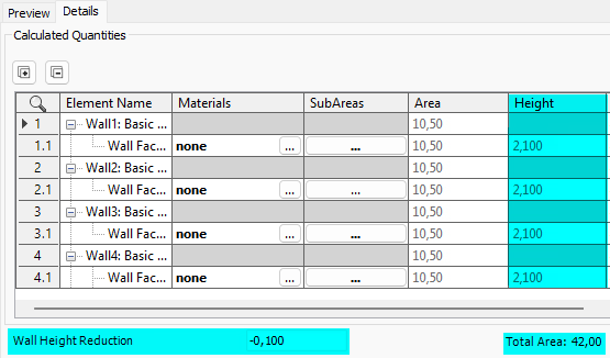

벽 높이를 늘리려면(예: 매입형 천장의 경우) 음의 정수를 입력합니다. 다음 예에서는 벽 높이가 10cm 늘어납니다.
