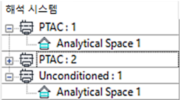

- 비공조 구역 장비 유형 및 기타 구역 장비 유형(예: PTAC)에 공간이 있어서는 안 됩니다. 아래 이미지는 시스템 탐색기의 잘못된 구성에 대한 예를 보여줍니다.
비공조 유형 및 PTAC 유형의 구역 장비에는 해석 공간 1이라는 공간이 있으며, 이는 유효하지 않습니다.

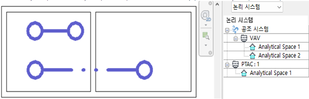

- 그룹화된 정의에 공간이 두 개 이상 포함되어 있는 경우, '공간 그룹' 동작이 있는 구역 장비와, '개별 공간' 동작이 있는 구역 장비에 공간이 있어서는 안 됩니다. 시스템-구역 영역(SZO)을 사용하는 경우 아래 이미지처럼 나타납니다.
- SZO 레이블 1은 '개별 공간' 동작이 있는 구역 장비에 부착됩니다.
- SZO 레이블 2는 '공간 그룹' 동작이 있는 구역 장비에 해당합니다.
- 두 구역 장비에서 공간 그룹 동작을 표시하는 경우, 모든 공간이 겹치면 구역 장비에서 제공하는 공간만 겹칠 수 있습니다(두 구역 장비에 부착됨).

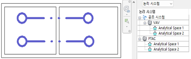

- 아래에는 잘못된 구성이 나와 있습니다. VAV 구역 장비에는 해석 공간 1 및 해석 공간 2가 있지만 PTAC에는 해석 공간 2가 없습니다.
- 각 구역 장비에 두 공간이 모두 있는 유효한 구성이 아래 이미지에 나와 있습니다.
