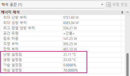

설정점 값을 편집할 수 있습니다. 난방 설정점은 냉방 설정점보다 1°F(0.56°C) 이상 낮아야 합니다. 마찬가지로 가습 설정점은 제습 설정점보다 1% 이상 낮아야 합니다.
에너지 모델을 작성하고 나면 건물 유형 설정의 설정점이 해석 공간에 적용되고 특성 팔레트에서 읽기 전용으로 표시됩니다. 시스템 구역에 할당된 설정점은 시스템 구역에 할당된 모든 해석 공간에 대해 건물 유형의 설정을 재지정합니다.
설정점은 해석 공간과 같은 위치에서 공간을 사용하여 재지정할 수 있습니다. 공간 유형 설정의 값은 해석 공간에 적용됩니다.

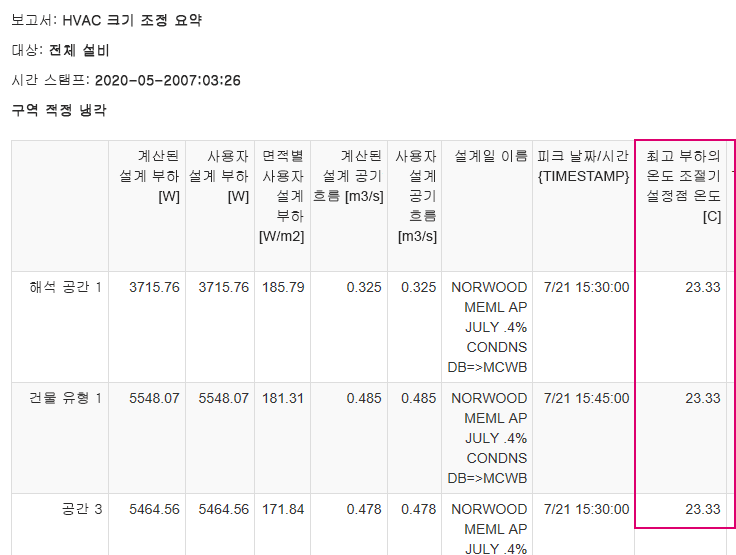

이러한 설정점은 시스템 해석을 실행할 때 사용됩니다. 크기 조정 해석을 실행하면 해석 보고서의 HVAC 크기 조정 요약에 냉각 및 난방 설정점이 표시됩니다.
