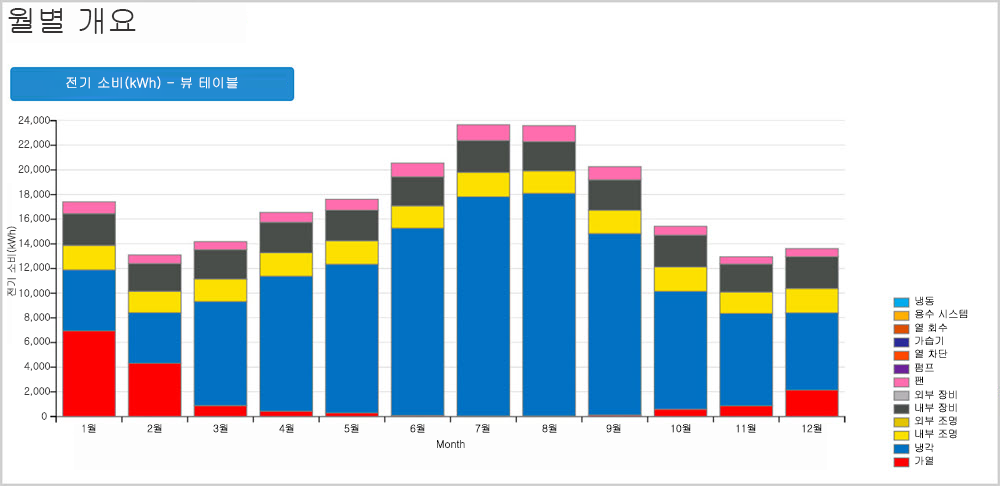

Revit 데이터가 시뮬레이션을 실행하고 난방, 냉방 및 기류 설계에 대한 보고서를 작성하는 EnergyPlus로 변환됩니다.
해석 실행 및 결과 보기
