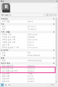

해석 후에 생성되는 보고서 외에도 난방, 냉방 및 공기 흐름 최대 수요가 각 해석 공간의 특성으로 설정됩니다. 다음 예에서는 위의 보고서 섹션에 강조되어 있는 것과 동일한 냉각 부하를 보여 줍니다.
주: 해석 공간의 부하 요구 요약에 따라 최대 부하 수요를 예약할 수 있습니다.
