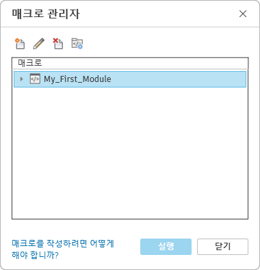

  1. 관리 탭매크로 패널 매크로 관리자를 클릭합니다.
  2. 모듈 작성을 클릭합니다.
    새 모듈 작성 대화상자가 열립니다.
  3. 모듈의 이름을 입력합니다.
  4. 확인을 클릭합니다.

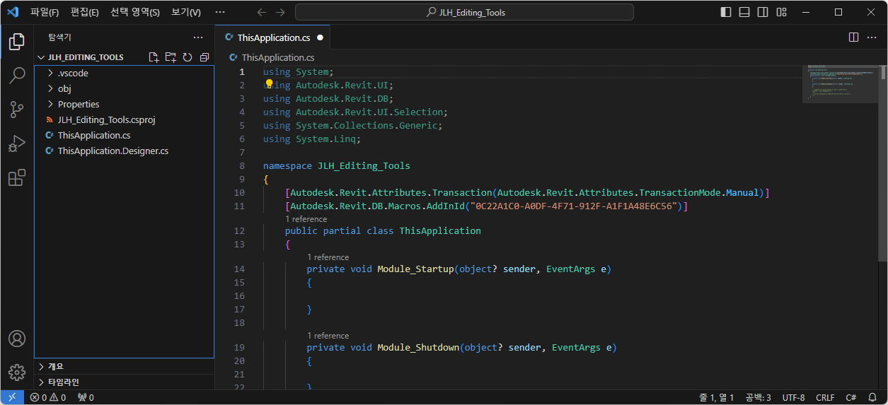

    새 모듈이 작성되고 매크로 관리자에 나열됩니다. 이제 하나 이상의 매크로가 추가될 수 있습니다.
  5. 매크로 편집을 시작할 수 있는 위치에서 Visual Studio Code 세션이 열립니다.
매크로 편집 또는 삭제
모듈(모듈에 포함된 매크로)을 수정하려면 모듈을 선택하고 편집을 클릭합니다. 모듈이 Visual Studio Code에서 열립니다. 그러면 이 모듈 및 연관된 매크로를 편집할 수 있습니다. 자세한 내용은 매크로 작성을 참고하십시오.
모듈 삭제
모듈을 삭제하려면 선택한 후 삭제를 클릭합니다. 모듈을 삭제하면 모듈 및 모듈과 연관된 매크로가 영구적으로 제거됩니다.
