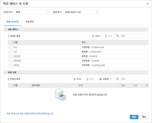

하중 조합 자동화를 사용하는 방법:
  1. 해석 해석 모델 (하중 케이스 및 조합)을 클릭합니다.
  2. 속성 관리 탭을 클릭합니다.
  3. 하중 조합을 확장합니다.
  4. 자동화 하중 조합 자동화를 클릭합니다.
    조합이 생성됩니다.
  5. 모든 조합을 선택하거나 사용할 조합을 선택합니다.
  6. 테이블에 추가를 클릭합니다.

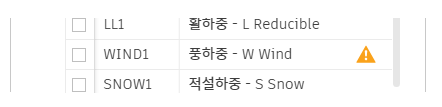

주: 하중 조합 자동화 버튼은 Revit에서 계정으로 인증을 받았고, 인터넷에 연결되어 있으며, 하중 케이스가 선택한 설계 코드에 맞춰 정렬된 경우에만 사용할 수 있습니다.
설계 코드를 선택하면 선택한 설계 코드에 맞춰 정렬되지 않은 하중 케이스가 표시됩니다.
하중 케이스를 선택한 설계 코드에 맞춰 정렬하려면 드롭다운 리스트를 열고 리스트의 설계 코드 섹션에서 해당 특성을 선택합니다. 선택하면 알림이 사라집니다. 모든 하중 케이스가 선택한 설계 코드에 맞춰 정렬될 때까지 이 작업을 반복합니다.

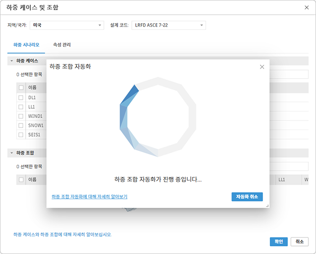

설계 코드가 선택되고 모든 하중 케이스가 이에 맞춰 정렬되면 자동화 프로세스가 트리거될 수 있습니다.
주:

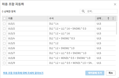

자동화 프로세스가 완료되면 결과 리스트가 표시됩니다.
주: 결과 리스트는 프로젝트에 대해 정의된 하중 조합 리스트가 아닙니다. 이것은 자동화 프로세스의 결과입니다.
자동화 결과 리스트의 하중 조합을 프로젝트에 추가하는 방법:
  1. 모든 조합을 선택하거나 사용할 조합을 선택합니다.
  2. 테이블에 추가를 클릭합니다.
  3. 주:
    • 취소를 클릭하면 프로젝트에 아무것도 추가되지 않고 리스트가 닫힙니다.
    • 리스트를 검색하거나, 원하는 하중 조합을 쉽게 식별하도록 정렬하거나 순서를 바꿀 수 있습니다.
    • 결과 리스트의 항목이 회색으로 표시되면, 이는 동일한 공식이 적용된 하중 조합이 이미 프로젝트에 포함되어 있기 때문입니다.
언제든지 결과 리스트를 다시 방문하여 이 자동화 결과 리스트에서 프로젝트에 더 많은 하중 조합을 추가할 수 있습니다.
