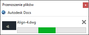

    • Po zwolnieniu przycisku, gdy dokumenty i foldery będą kopiowane, zostanie wyświetlone okno komunikatu.
      Uwaga: Czynności programu Desktop Connector są wyświetlane na ekranie głównym. Aby uzyskać więcej informacji, zobacz temat Docs — ekran główny i czynności.
