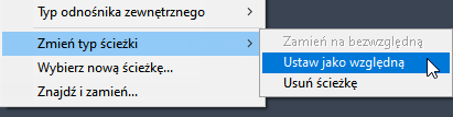

Przed migracją do usługi Forma Data Management należy sprawdzić wszystkie pliki projektu. W programie Civil 3D sprawdź, czy wszystkie odniesienia zewnętrzne są dołączone do ścieżki względnej. W Menedżerze odnośników można wybrać i zmodyfikować wiele plików za pomocą polecenia Ustaw jako względną.
