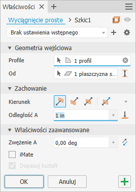

  1. Na wstążce kliknij kartę Model 3D panel Tworzenie Wyciągnięcie proste .
    Jeżeli istnieje tylko jeden profil w szkicu, zostanie on wybrany automatycznie. W przeciwnym razie wybierz profil szkicu.
  2. Domyślnie polecenie Wyciągnięcie proste tworzy korpus bryłowy z otwartego lub zamkniętego profilu. Można również wyciągnąć szkic jako korpus powierzchniowy z otwartego lub zamkniętego profilu.
    U góry panelu właściwości znajduje się historia nawigacji. Po prawej stronie ścieżki nawigacji wybierz Tryb powierzchni . Wybór decyduje o opcjach wyświetlanych w panelu właściwości. Stan Trybu powierzchni (WŁ./WYŁ.) zostanie zapisany w ustawieniach wstępnych.
    Uwaga: Powierzchnie pełnią funkcję powierzchni konstrukcyjnej, na której kończą się inne elementy, lub narzędzia do tworzenia podziału na części albo dzielenia części na wiele brył. Wybranie powierzchni nie jest możliwe w przypadku wyciągnięć prostych w zespole lub prymitywów.
  3. Określ Geometrię wejściową. Aby szybko zaznaczyć wiele zamkniętych profili w tym samym szkicu, wybierz za pomocą okna.
    Uwaga: Użyj opcji Od i Do, aby uzyskać ten sam rezultat co po zastosowaniu metody Odległość od powierzchni i Między we wcześniejszych wersjach programu.
    Ważne: Podczas podglądu elementu widoczne wymiary szkicu mogą być edytowane bez konieczności przechodzenia do środowiska szkicu.

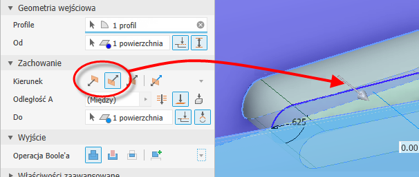

  4. Określ parametry Zachowanie, najpierw wybierając jedną z dostępnych opcji:
    • Kierunek (wartość domyślna) — wykonuje wyciągnięcie proste tylko w jednym kierunku. Powierzchnia wyciągnięcia jest równoległa do płaszczyzny szkicu.
    • Kierunek odwrócony — tworzy wyciągnięcie proste w kierunku przeciwnym do określonego przez ustawienie Kierunek.
    • Symetrycznie — tworzy wyciągnięcie proste w przeciwnych kierunkach z płaszczyzny szkicu, korzystając z połowy określonej wartości odległości w każdym kierunku.
    • Asymetrycznie — tworzy wyciągnięcie proste w przeciwnych kierunkach z płaszczyzny szkicu za pomocą dwóch wartości: Odległość A i Odległość B. Wprowadź wartość każdej odległości. Kliknij , aby odwrócić kierunek wyciągnięcia prostego za pomocą określonych wartości.
    • Odległość A — określa odległość wyciągnięcia prostego pomiędzy początkową a końcową płaszczyzną. Dla elementu bazowego, pokaż odległość wyciągnięcia profilu lub wprowadź jego wartość z klawiatury. Przeciągnięcie manipulatora spowoduje zmianę wartości.
    • Odległość B — określa głębokość w drugim kierunku. Wyświetlane, gdy jest zaznaczona opcja Asymetrycznie.
    • Na wylot — tworzy wyciągnięcie proste profilu poprzez wszystkie elementy i szkice w określonym kierunku. Przeciąganie krawędzi profilu automatycznie odwraca kierunek wyciągnięcia prostego względem płaszczyzny szkicu. Dla tej opcji operacja połączenia nie jest możliwa.
    • Do — w przypadku wyciągnięć prostych części wybiera punkt, wierzchołek, powierzchnię lub płaszczyznę końcową, na której kończy się wyciągnięcie. Dla punktów oraz wierzchołków kończy element części na płaszczyźnie równoległej do płaszczyzny szkicu, która przebiega przez wybrany punkt oraz wierzchołek. Dla płaszczyzn oraz powierzchni kończy element części na wybranej powierzchni lub na powierzchni, która wychodzi poza płaszczyznę zakończenia.
      • Wydłużanie powierzchni do elementu końcowego — automatycznie aktywowane, gdy wybór Od nie przecina profilu wyciągniętego. Opcję tę można również włączyć lub wyłączyć ręcznie.
      • Rozwiązanie alternatywne — jeśli opcje powierzchni zakończenia są niejednoznaczne, określa, czy wyciągnięcie proste kończy się na najbliższej powierzchni. Przy zaznaczonej opcji Rozwiązanie alternatywne wyciągnięcie proste kończy się na bliższej stronie walca:
        Przy niezaznaczonej opcji Rozwiązanie alternatywne wyciągnięcie proste kończy się na dalszej stronie walca:
        Rozwiązanie alternatywne nie jest stosowane i nie jest wyświetlane w panelu właściwości, gdy powierzchnie płaskie są wybrane jako powierzchnie Do.
        W przypadku wyciągnięć w zespole można wybrać punkty szkicu, wierzchołki, powierzchnie oraz płaszczyzny, które znajdują się na innych komponentach. Aby płaszczyzny konstrukcyjne oraz punkty robocze zostały wybrane, muszą się znajdować na tym samym poziomie w zespole co tworzone wyciągnięcia proste.
    • Do następnego — (niedostępne w przypadku elementów bazowych lub wyciągnięć prostych zespołu). Wybiera następną powierzchnię lub płaszczyznę, na których może się zakończyć wyciągnięcie proste w określonym kierunku. Przeciągnięcie manipulatora automatycznie odwraca kierunek wyciągnięcia względem płaszczyzny szkicu. Użyj selektora Zakończenie, aby wybrać bryłę lub powierzchnię, na której kończy się wyciągnięcie proste, i wybierz kierunek wyciągnięcia prostego.
      Uwaga: Aby wybór był poprawny, kolejna powierzchnia lub bryła musi całkowicie przecinać profil, który podlega operacji wyciągnięcia prostego.

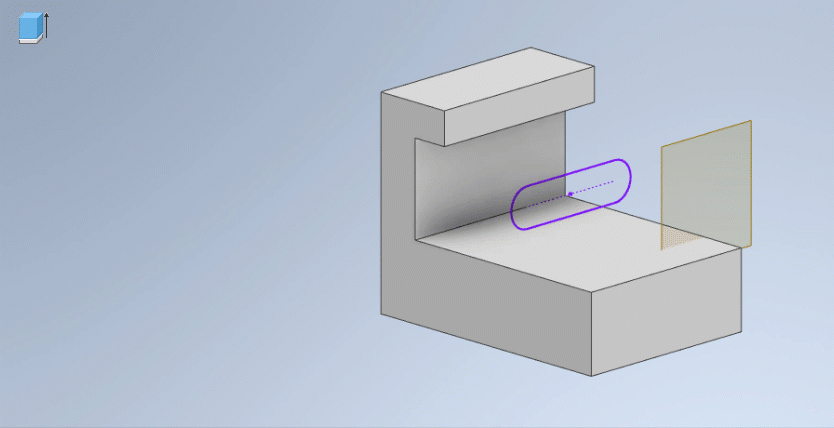

Tworzenie wyciągnięcia prostego zakończonego w określonej odległości od powierzchni
Szkic profilu nie musi leżeć na płaszczyźnie początkowej wyciągnięcia prostego.
  1. Kliknij kartę Model 3D panel Tworzenie Wyciągnięcie proste.
  2. Jeżeli istnieje tylko jeden profil w szkicu, zostanie on wybrany automatycznie. W przeciwnym razie wybierz profil szkicu.
  3. Wybierz powierzchnię lub płaszczyznę konstrukcyjną, aby rozpocząć od niej wyciągnięcie proste. Opcja Wydłużanie powierzchni do elementu końcowego — automatycznie aktywuje się, gdy wybór Od nie przecina profilu wyciągniętego. Opcję można zmienić ręcznie.
  4. Określ opcje Zachowanie, którymi mogą być kierunek i odległość, do drugiej powierzchni itd. W oparciu o wybór opcja Zakończenie elementu przez wydłużenie powierzchni może być włączona. Jeśli rozwiązanie jest niejednoznaczne, na przykład kończy się na zakrzywionej powierzchni, spróbuj zastosować opcję Rozwiązanie alternatywne.
    Uwaga: Podczas pracy z korpusem wielobryłowym należy określić wyciągnięcie proste jako część innej bryły, włączając selektor Bryły i klikając żądaną bryłę, lub jako nową bryłę.
  5. Kliknij przycisk OK lub (Utwórz nowy element), aby kontynuować definiowanie elementów wyciągnięcia.
