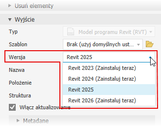

  7. Obszar Wynik zawiera opcje umożliwiające zdefiniowanie typu wyniku oraz struktury zgodnej z przeznaczeniem.
    Grupa wyjściowa
    • Typ wskazuje, że typ wyjściowy to model Revit (RVT).
    • Szablon: pozwala ustawić plik szablonu programu Revit, który będzie używany do generowania nowego pliku części. Przejdź do żądanego szablonu i wybierz go. Jeśli nie wybierzesz szablonu, zostanie użyty domyślny szablon systemowy.
    • Wersja: wybierz wersję programu Revit (2023 i nowszą), do której mają zostać przesłane pliki.
      Uwaga: Jeśli zgodna wersja podstawowego silnika programu Revit (Revit Core Engine, RCE) nie jest zainstalowana, zostanie wyświetlony monit o jej zainstalowanie. Podczas instalacji można kontynuować pracę w innym programie Inventor. Po zakończeniu instalacji można ponownie użyć polecenia Uprość.
      Ważne: W przypadku aktualizowania poprzednich danych wyjściowych RVT i używania jest nowszej wersji z listy, dane wyjściowe RVT są migrowane do nowszej wersji i można je otworzyć tylko w nowszej wersji programu Revit.

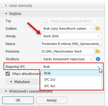

      • Eksportuj IFC (dostępne, jeśli opcja Wersja jest ustawiona na Revit 2026): generuje wybrany plik wersji IFC z wyeksportowanym plikiem RVT. Pliki mają tę samą nazwę, ale inny typ. Standardowym ustawieniem jest Brak.
        Eksport pliku IFC

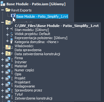

Wyeksportowane właściwości można wyświetlić, zatrzymując kursor nad węzłem przeglądarki wyeksportowanego pliku.
Wyświetlanie eksportowanych właściwości
