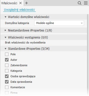

Przed uproszczeniem modelu do eksportu RVT wykonaj następujące czynności:
  1. W panelu Środowisko Zawartość BIM > RVT kliknij przycisk Uwzględnij właściwości. Właściwości wszystkich komponentów zostaną wyświetlone w panelu właściwości.
Uwaga: opcje wybrane w obszarze Uwzględnij właściwości nie są obsługiwane w przypadku opcji generowanych danych konstrukcyjnych Wszystko w jednym elemencie.

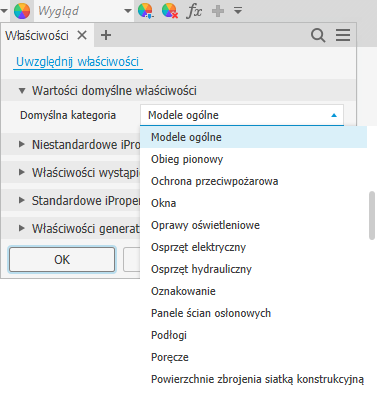

  1. Opcjonalnie określ kategorię domyślną (Revit) używaną dla wszystkich komponentów, których właściwość iProperty kategorii Revit jest ustawiona na .
    Domyślna kategoria
  2. W każdej grupie właściwości zaznacz pole wyboru dla każdej właściwości, która ma zostać uwzględniona w eksporcie.
    Porada: Użyj narzędzia panelu właściwości Wyszukaj Wyszukaj, aby szybko zlokalizować odpowiednie właściwości.
    Wybierz Właściwości
    Uwaga: właściwości zawarte w poprzedniej wersji wyeksportowanego pliku nie mogą zostać później wykluczone podczas operacji edycji.
  3. Kliknij przycisk OK.
