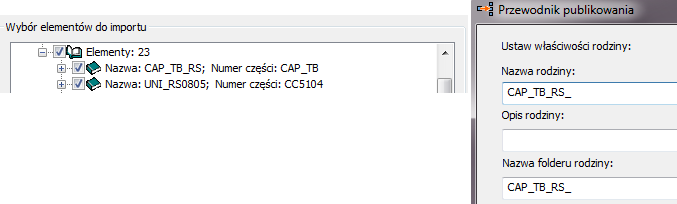

Uwaga: Jeśli co najmniej jeden z tych znaków istnieje w nazwie komponentu w oryginalnym zestawie danych IDF, zastąp nieprawidłowy znak znakiem „_” (podkreślenie) w polu Nazwa rodzina podczas publikowania komponentu w bibliotece IDF Content Center. Po zastąpieniu niedozwolonego znaku w polu Nazwa rodziny znakiem „_” komponent IDF zostanie ponownie użyty podczas otwierania zestawu danych IDF z tą nazwą komponentu.

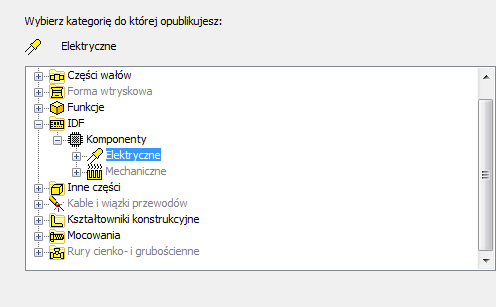

  7. W oknie dialogowym Przewodnik publikowania wyświetlana jest kategoria redagowanej części.
    W przypadku wybrania innej kategorii pojawi się ostrzeżenie, że spowoduje to utratę informacji o redagowaniu części.

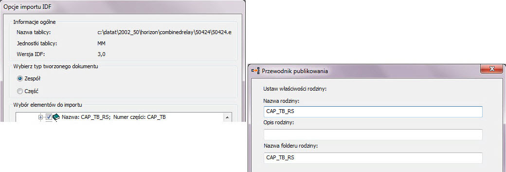

  10. (Wymagane) W obszarze Przewodnik publikowania — Ustaw właściwości rodziny: Zmień nazwę rodziny tak, aby w polu Nazwa rodziny była wyświetlana tylko nazwa komponentu. Na przykład:
