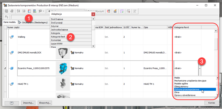

Kategoria programu Revit może być używana wszędzie tam, gdzie są używane właściwości iProperties, na przykład w szkicu, opisach 3D lub w środowisku rysunku. Ponieważ mogą być używane zarówno z częściami, jak i zespołami, mogą być używane do eksportu RVT lub RFA.
Można na przykład dodać kolumnę Kategoria programu Revit w Edytorze zestawień komponentów, aby umożliwić przypisywanie kategorii w edytorze. Przypisz tę samą kategorię do co najmniej jednego wybranego komponentu lub przypisz kategorię do jednego komponentu, a następnie skopiuj i wklej do innych komponentów.
Polecenie Uwzględnij właściwości umożliwia przypisanie domyślnej kategorii Revit podczas przygotowywania modeli do eksportu do formatu RVT. Gdy ta opcja jest używana, każdy wyeksportowany komponent z przypisaną wartością jako właściwością iProperty kategorii programu Revit dziedziczy wybraną kategorię domyślną. Więcej informacji zawiera temat Uwzględnianie właściwości w eksportach programu Revit.
