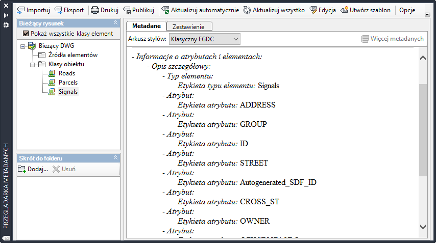

Jeśli rysunek zawiera sklasyfikowane obiekty, jego metadane są automatycznie generowane i wyświetlane po pierwszym otwarciu przeglądarki metadanych.
Metadane są zapisane w samym rysunku. Metadane są aktualizowane za każdym razem podczas edycji rysunku lub w przypadku nawiązania ponownego połączenia z dołączonymi rysunkami, które zawierają obiekty sklasyfikowane.
Aby wyświetlać metadane
Otwórz
Rysunek.
Metadane dla rysunków sklasyfikowanych są generowane automatycznie.
